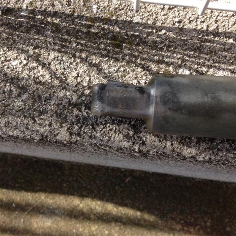

Bonjour a tous ,j'aurais voulu savoir si quelqu’un a déjà monte cette suspension sur une 104
Je viens de monte l’arrière , mais la roue (jantes amil en 6pouces) touche l'amortos ,donc oblige de mettre des cales de 12mm pour pourvoir la faire rouler et la j'ai du découpe la "pliure" de l'aile mais sa touche encore (j'ai pas fait la hauteur de caisse et elle est basse )
Sa aurait était pour savoir si quelqu'un a déjà fait sa , et si je la relève si sa aller encore touche ou si il faut mettre automatiquement des ailes de groupe 2 et coupé l'aile  Confused
La on voit la taille du corp du fileté .  Cool
Merci beaucoup  Very Happy

Il me semble bien que sur les amortisseurs A.R de Samba il y a une grande entretoise cylindrique,
entre le ressort et la platine ! A moins que ce soit carrément cette dernière qui ai une forme spécifique .
A prestu . FGAO ; )

c'est bizarre que ton amil touche le corps d'amortisseur
jamais vu ce problème avec les PTS
c'est pas des 1000 pistes?

comme tu le vois sur mon amortisseur d'assistance la fixation de rotule est centrée sur le corps pas décalée.
Mesures le corps il doit faire ~39cm, si c'est plus court Phyl a raison c'est un mille pistes

Tes combinés sont différents des Samba, en tous les cas des PTS, ton ressort est beaucoup plus long, c'est peut-être contre ce dernier que ça frotte.
Normalement les combinés peuvent être montés sans modifier la carrosserie et sans entretoises, c'est le cas sur les Samba GrA et Evolution 1

merci beaucoup , oui fort possible que ce soit de 1000pistes , j’espère que j'arriverai a les montées sans trop de modifs au niveau de la caisse   Confused

maintenant que j'y pense , pour pouvoir fixé au niveau des coupelles , j'ai du faire le troisième trous il était excentré .

Tu risques d'avoir des problèmes de réglage de hauteur, ils sont bien plus courts, ceux de mille pistes Confused

Sad Sad  ,la déjà elle est très base je trouve , faudrait que je voit en visant a fond la hauteur , et peut être en trichant sur la coupelle (faire une cale et allongé les goujons) , après je sais pas si en groupe 2 on n'a le droit de modifier la largeur des trains ?(je sais que les extensions existe et les jantes aussi)

les mille pistes ne se montent pas sur 104 je crois
enfin pas sans modif
pour moi, tes ressorts avant ont une spire de plus que les asphaltes PTS
