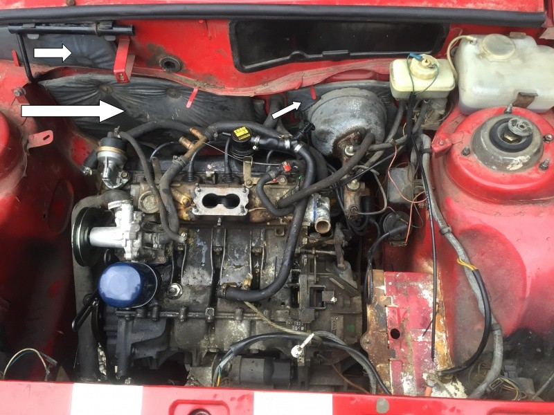

MessagePosté le: Sam 5 Sep - 05:48 (2015)    Sujet du message: Peugeot 104 S xw3s 66cv Répondre en citant
c'est beau et propre  Okay et c'est cool je me rend compte que je n'ai pas les coussins noir Shocked .c'est je suppose une isolation phonique Question
C'est important ou pas Question

MessagePosté le: Sam 5 Sep - 17:15 (2015)    Sujet du message: Peugeot 104 S xw3s 66cv Répondre en citant
Oé l’insonorisant il me semble qu'ils sont présent pour les modèles avant 1980 ,après ils y sont plus je crois si je dis pas de connerie  Rolling Eyes
MessagePosté le: Sam 5 Sep - 18:14 (2015)    Sujet du message: Peugeot 104 S xw3s 66cv Répondre en citant
Nickel merci  Okay
Messages: 4 096
Point(s): 3 459
MessagePosté le: Sam 5 Sep - 21:49 (2015)    Sujet du message: Peugeot 104 S xw3s 66cv Répondre en citant
avant 79
