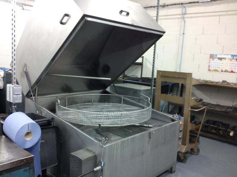

tu as fais quoi comme traitements sur les carters ? Microbillage ?
MessagePosté le: Jeu 8 Sep - 00:35 (2016)    Sujet du message: Peugeot 104 S xw3s 66cv Répondre en citant
Non , juste avec une machine de lavage / dégraissage pression , ça monte en température et ça te rend les pièces nickel , idem fait chez mon pote qui fait de la rectif  Okay

MessagePosté le: Jeu 8 Sep - 08:05 (2016)    Sujet du message: Peugeot 104 S xw3s 66cv Répondre en citant
J'ai la même à la maison !

MessagePosté le: Jeu 8 Sep - 10:44 (2016)    Sujet du message: Peugeot 104 S xw3s 66cv Répondre en citant
Alors ça j'adore pour l'avoir déjà utilisé lors d'une formation mais il ne faut pas mettre ce qui sort de là-dedans dans les mains de n'importe quel blaireau (mon binôme imposé par exemple), il y a une douzaine d'année ça m'a coûté un bloc de Super 5 GTR pour l'apprendre, j'en rage encore.
Ce con l'a laissé échappé (bah oui ça glisse un peu le produit, à base de soude de mémoire) et sbling bloc fendu, on l'a vu en le séchant, une ligne de "mouillé" à peu près verticale mais pas droite d'un plan de joint à l'autre qui revenait.
En tous cas il est ressorti nickel le moulin je n'en revenais pas qu'un "bête lavage" avance autant la finition (je comptais peindre carter, cache-culbus et polir le reste).
Je n'avais pas eu la curiosité de regarder comment c'était foutu là-dedans à l'époque, j'aurais dû ça me servirait.
Ça rappelle un peu la machine que j'utilisais quand j'étais plongeur.
MessagePosté le: Jeu 8 Sep - 11:46 (2016)    Sujet du message: Peugeot 104 S xw3s 66cv Répondre en citant
Voila c'est bien ça
