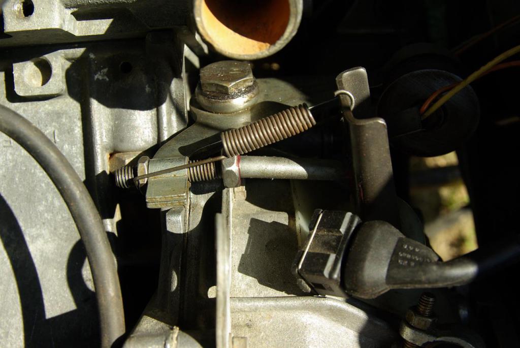

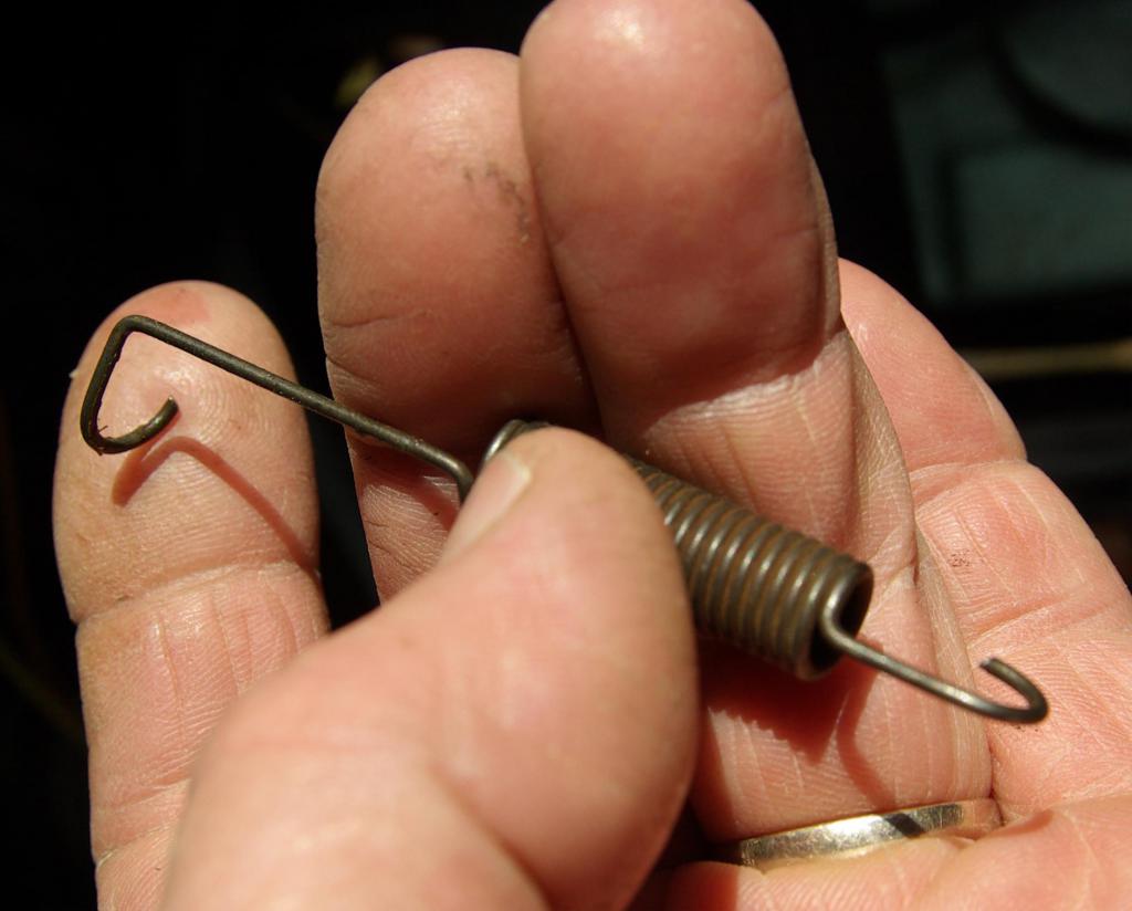

Suite à la discussion que nous avons eue lors du passage de bibi sur le stand de Rétropolis, voici deux photos du ressort de ma Samba GL

MessagePosté le: Dim 5 Avr - 19:24 (2015)    Sujet du message: Ressort Fourchette Embrayage Répondre en citant
Ok, parfait, big merci pour l'info !
Bon bah si quelqu'un dispose de ce ressort en stock, je suis preneur, avant le 1er mai ;-)
Samba Rallye 90ch

MessagePosté le: Dim 5 Avr - 19:26 (2015)    Sujet du message: Ressort Fourchette Embrayage Répondre en citant
Après recherche 2119.11 la référence (merci serie04)
Samba Rallye 90ch

MessagePosté le: Dim 5 Avr - 21:09 (2015)    Sujet du message: Ressort Fourchette Embrayage Répondre en citant
Tu peux le réaliser toi même, c'est très facile

MessagePosté le: Dim 5 Avr - 21:34 (2015)    Sujet du message: Ressort Fourchette Embrayage Répondre en citant
Oui, c'est ce que je me disais à défaut de pièce d'origine.
L'intérêt de la pièce d'origine réside certainement dans son tarage.
Samba Rallye 90ch
Messages: 2 619
Point(s): 2 359
MessagePosté le: Dim 5 Avr - 21:41 (2015)    Sujet du message: Ressort Fourchette Embrayage Répondre en citant
Non, il n'y a pas de problème de tarage, il suffit que ça maintienne la fourchette en contact avec la petite biellette. D'ailleurs celui que je présente n'est pas un origine, car normalement il n'est pas coudé
