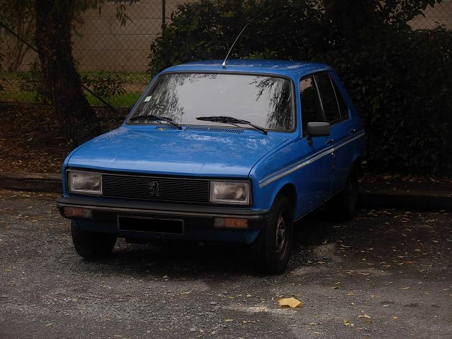

bravo continue comme ca pour ta calandre soit la changer mais pour retrouver la même c'est très difficile soit la remplacer par celle du modèle avant ta style z comme celle en photo
bon courage pour la suite
photo google

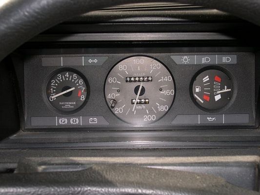

Voici mon compteur :
Petite question: j'aimerais ajouter un compte-tours à côté du compteur de vitesse, et la forme du tableau de bord est particulière.
Y a t'il une zs ou autre modèles de 104 qui possède la même forme rectangulaire mais avec un compte-tours ?
MessagePosté le: Lun 27 Avr - 11:39 (2015)    Sujet du message: 104 Style Z Répondre en citant
oui, les dernières zs et samba , bon courage pour en trouver un

Sinon, tu as aussi les compteur d'AX Sport phase 1 qui doivent s'adapter mais le rapport de compteur est il compatible
MessagePosté le: Lun 27 Avr - 21:02 (2015)    Sujet du message: Publicité
MessagePosté le: Lun 27 Avr - 21:23 (2015)    Sujet du message: 104 Style Z Répondre en citant
à essayer, de toutes façons un zs ou samba 72 ou 80 hp le compteur ne sera pas bon pour une style Z et sa boite alakon Evil or Very Mad

Les compteur de samba sont vraiment pas mal.
