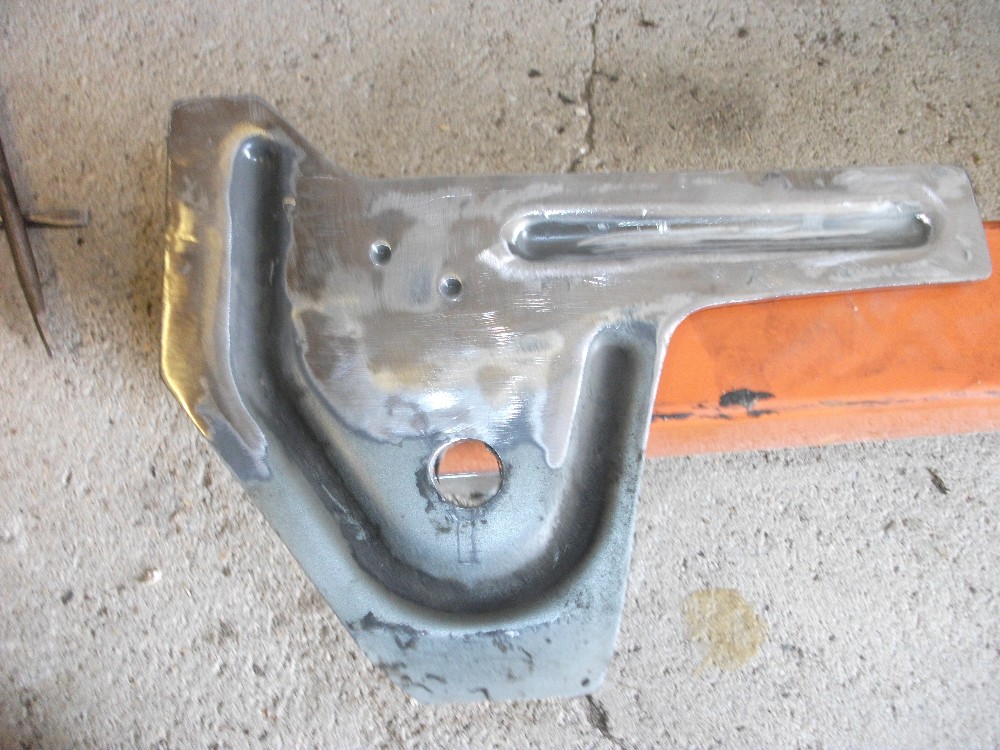

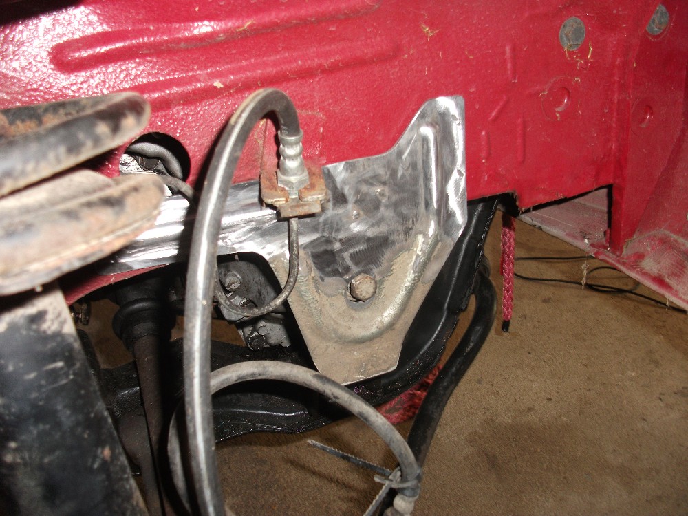

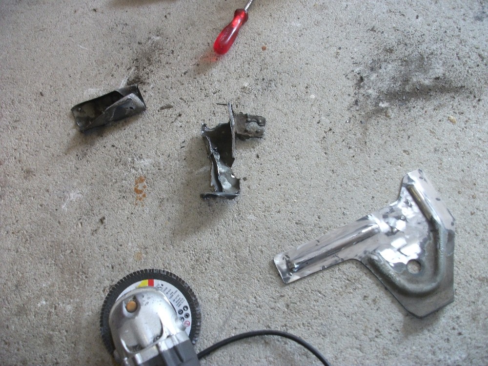

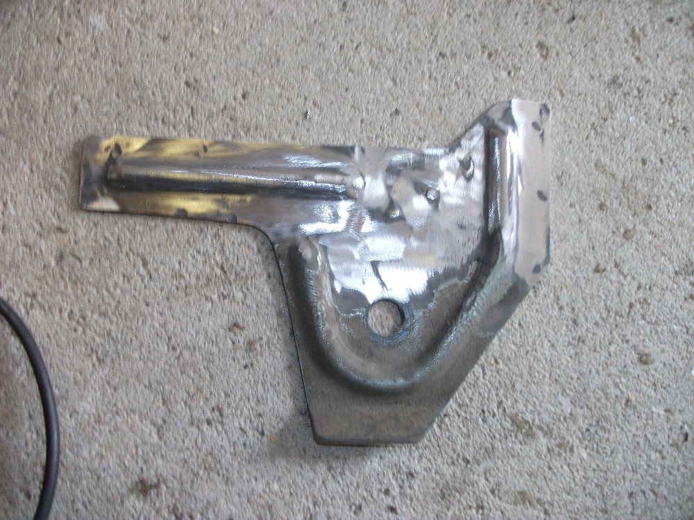

J'ai remonté train Av et mécanique pour pouvoir placer la plaque pour la boite 5 en position.j'ai opté pour la percer a plusieurs endroits et faire des soudures bouchons ,après avoir découpé le morceau sur l'épave,j'ai fais sauter les points et nettoyer la dite plaque.et maintenant y a plus qu'a bosser Embarassed

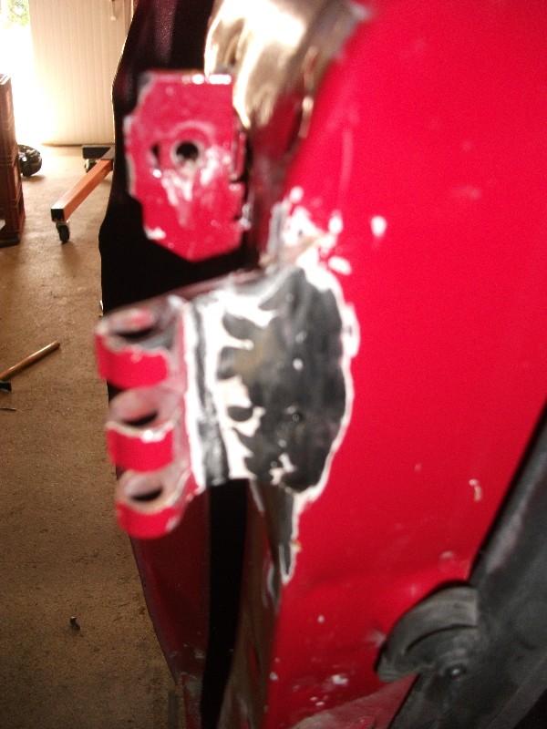

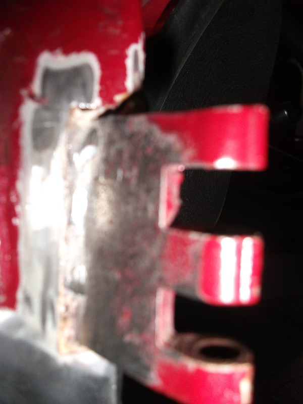

je vous avez parlé d'un problème de charnière de porte,j'ai nettoyé et décapé et le résultat est là.la soudure est loupé et la tôle se fend .je pense la souder tout le tour mais si vous avez mieux a me proposer en soluce je suis a l'écoute.
Messages: 2 608
Point(s): 2 348
MessagePosté le: Mer 17 Juin - 12:23 (2015)    Sujet du message: Ma 104 Z Répondre en citant
Tout d'abord, tu n'as pas intérêt à la désolidariser du montant, sinon, pour la remettre exactement en place, ça risque d'être délicat.
J'ai une Samba qui est désossé, je viens de regarder. Si j'étais confronté à ce problème, j'interviendrais par l'intérieur du montant, en dessoudant sa partie interne afin de ressouder solidement, car la porte est lourde, et la contrainte énorme.

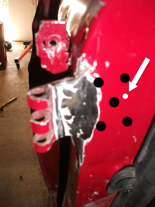

MessagePosté le: Sam 20 Juin - 00:34 (2015)    Sujet du message: Ma 104 Z Répondre en citant
je pense percer un petit trou là ou il y a la flèche blanche et faire un gros point de soudure .une fois la patte maintenue,en suite les points noir 5 trous débouchant de 8 de diamètre et a chacun une soudure bouchon Tig.ça devrais plus bouger.
