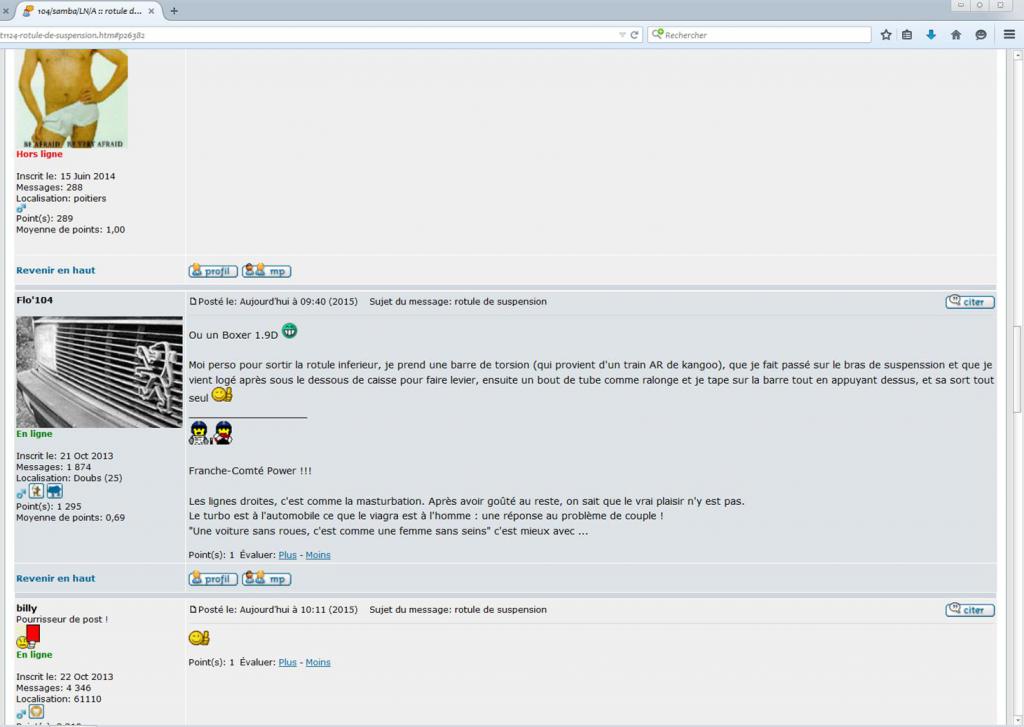

Je t'ai fait une petite copie d'écran  Mr. Green
MessagePosté le: Dim 17 Mai - 20:51 (2015)    Sujet du message: rotule de suspension Répondre en citant
Bon bah comme dit JC, t'a plus qu'a allez hiverner Laughing
