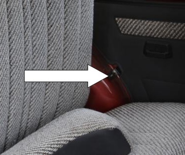

mon modele est de 88
je pense que c est bon
MessagePosté le: Mer 3 Juin - 06:51 (2015)    Sujet du message: Publicité
MessagePosté le: Mer 3 Juin - 07:22 (2015)    Sujet du message: banquette arr Répondre en citant
C'est quoi ce truc, .moi sur le panneau j'ai le même petit dégagement,mais pas ce truc noir marqué par la flèche sur la photo Question

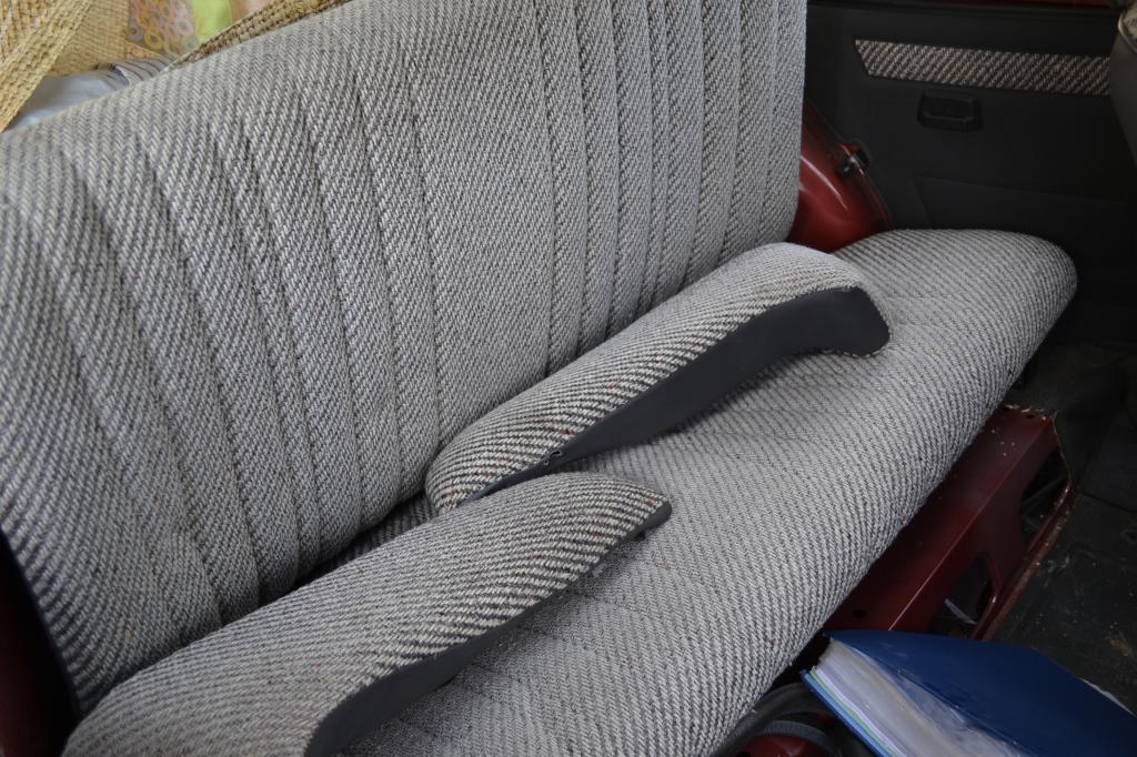

MessagePosté le: Mer 3 Juin - 08:15 (2015)    Sujet du message: banquette arr Répondre en citant
oui, après 79, elles ont toutes les boudins sur cloches d'amortisseur, dc c'est banquette large
fait attention de ne pas acheter une banquette d'avant 78
mesure l'entraxe des pattes de fixation au plancher, c'est comme ça que tu sauras

bon c'est cool vu que mon model est de 83,je vais mesurer cet après midi car faut que je vide toutes les pieces du coffre Okay

 La petite équerre noire sert à fixer le boudin sur la caisse.
Il est riveté au boudin et se fixe avec une vis derriere la garniture d'aile.
MessagePosté le: Mer 3 Juin - 11:43 (2015)    Sujet du message: banquette arr Répondre en citant
ok donc il me faut ca aussi Okay
