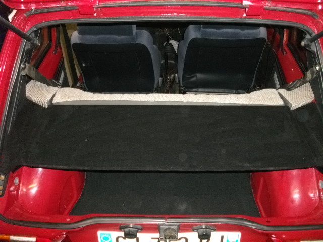

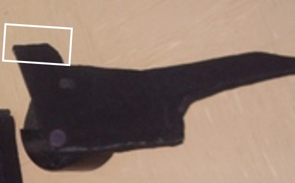

voila j'ai reçu les habillages de coffre,effectivement ce n'est pas le bon model mais facilement adaptable .il y a deux découpes a faire rien de sorcier et elles s’adapte très facilement.en suite je les ai nettoyé et recouvert de moquette acoustique .puis posées .
voila ce que j'ai reçu.
donc j’ai supprimé les parties dans les rectangle blanc et changer les moquettes puis posé ça va nickel Okay
plus qu'a fabriquer la plage Laughing
MessagePosté le: Ven 11 Sep - 08:28 (2015)    Sujet du message: banquette arr Répondre en citant

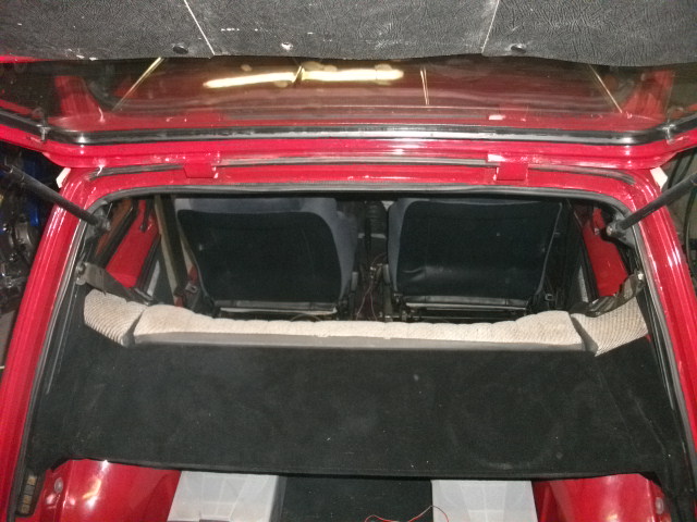

bon ben c'est fini un peu de CP marine et de moquette et voila
Coffre ouvert :
Vu intérieur :
Merci.

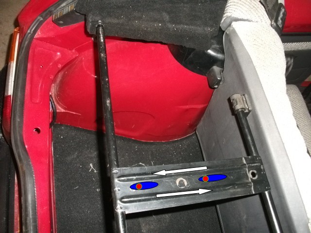

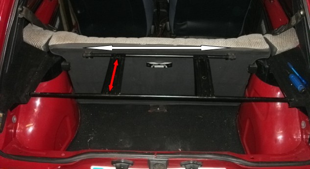

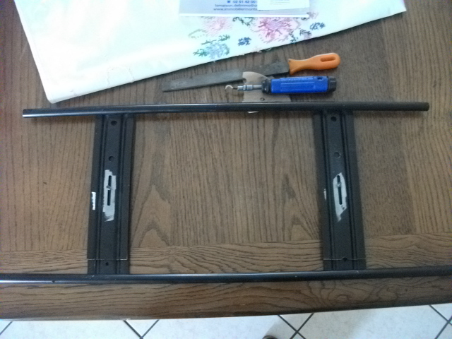

Bon je crois que j'ai trouvé la soluce,en effet en démontant la planche de la berline j'ai récupéré l'armature et cogité un peu.
j'ai réduis de 3 cms de chaque coté pour quel aille a la baquette.
Flèche blanche (photo n°1
en duite j'ai coupé les deux plat a rainures pour la profondeur c'est la que m'est venu l'idée de faire coulisser comme ça pas de jour entre la plage et la banquette et quand j'ouvre le hayon avec un système de houblon( photo  n°2) la planche se décale et le tour et joué.enfin en théorie
n'hesitez pas a me dire ce que vous pensez bon ou mauvais Merci Okay

 Pas mal ton système Okay
MessagePosté le: Ven 11 Sep - 16:27 (2015)    Sujet du message: banquette arr Répondre en citant
Bien vu le système Okay .

je voudrais que cela reste discret ,et cela ne sert pas souvent donc,un peu de suif fera l'affaire.Au pire il y a les deux rainures sur chaque plat il ne serait pas trop compliqué d'y emprisonner deux ou trois petites billes de colonne de fourche de vélo  Wink

Donc petit essai ,ça marche plutôt pas mal . Alors avec un peu de suif ,ça devrait aller .
Les boulons de M 4/20 sont fixes. Coté support mobile,je mets une rondelle plastique et un écrou frein

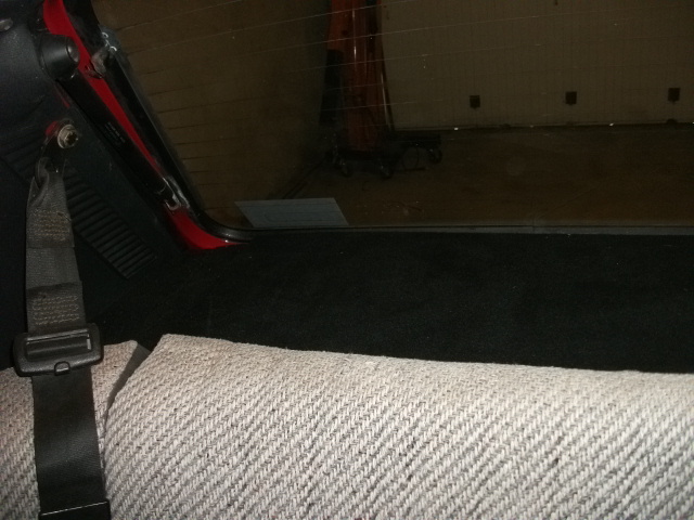

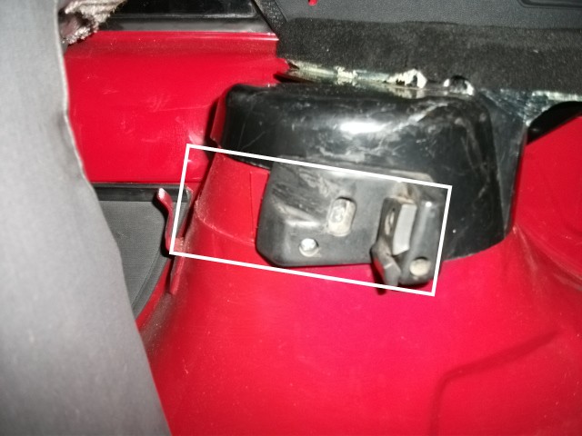

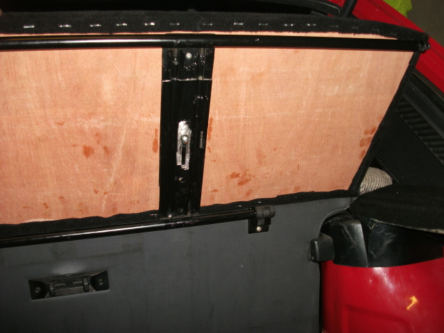

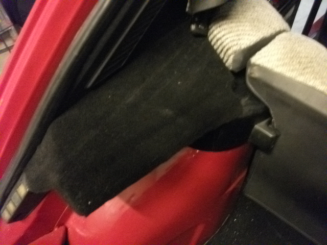

Bon je vous cache pas que je suis super content car c'est fait et ça fonctionne,plus qu'à trouver deux lacets et crochet pour quel remonte avec la hayon.(essais fait avec ficelle) c'est ok.
Coffre fermé:
Coffre ouvert:
articulation plage:
J'ai juste a la repousser vers l'avant de 2 cms en fermant le hayon.
