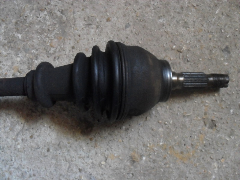

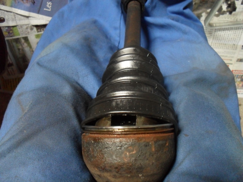

Mes joints de cardans étant fissurés ,je profite de l'occasion pour poster la manipulation ;cette opération permet aussi de changer les joints spi de pont

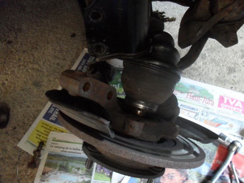

Desserrer l'écrou de fusée ,dévisser les deux vis qui relient la jambe de force de l'amortisseur a la fusée

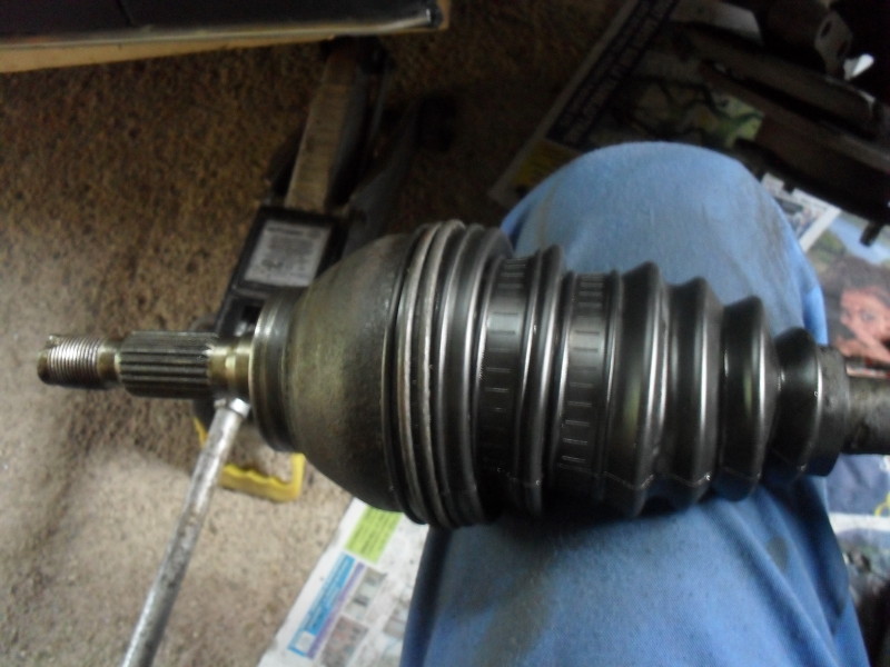

Tirez sur la fusée/disque et sortir l’extrémité du cardan, attention ,les joints spi n'aime pas trop être malmené
On sort le cardan de son logement

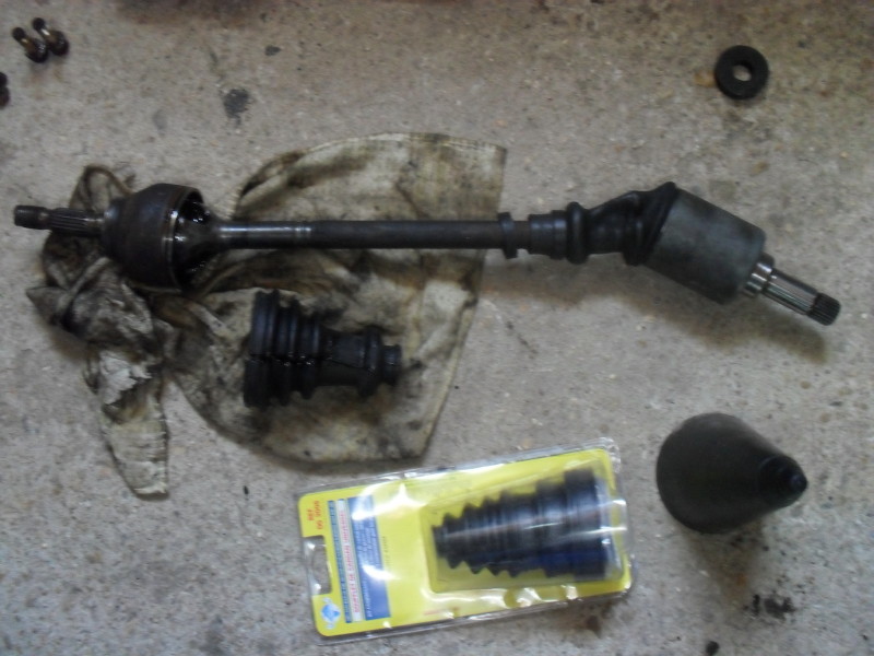

J'ai sortis mes deux cardans et refais les joints ,ils étaient fissuré et de la graisse s'est propagée sur le berceau

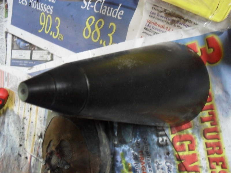

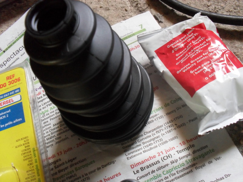

J'ai acheté deux joints de cardan universel dont un avec le cône de montage
Ses kits sont constitués d'un joint de cardan universel ,d'un paquet de graisse ,et de cerclage pour le maintien du joint une fois mis en place

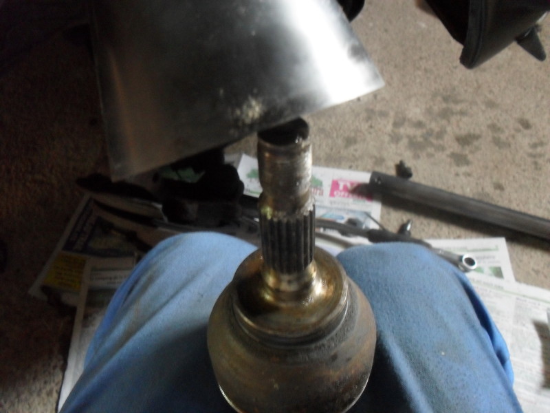

sur mes cardans , j'ai un cerclage spiralé qui évite au joint de se barrer ,on enlève le cerclage a l'aide d'un tournevis plat
on découpe l'ancien joint au cutter

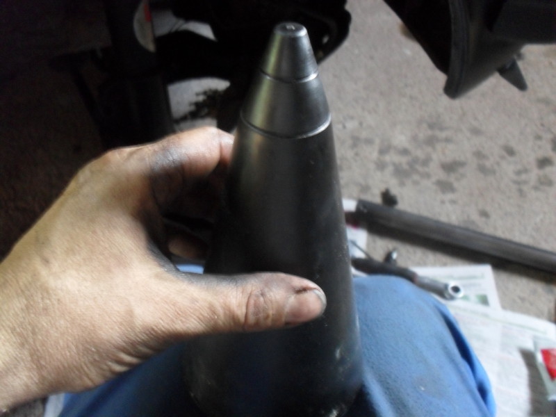

On prend le nouveau joint de cardan qu'on retourne sur lui même ,on va le passer a l'envers

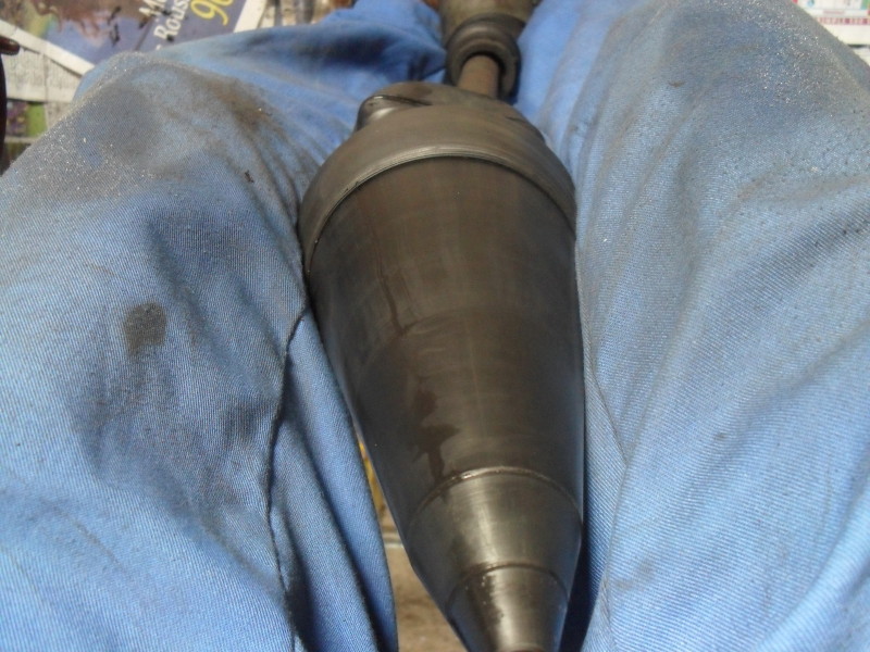

je met le cône sur la tête de cardan ,il faut que le cône enveloppe

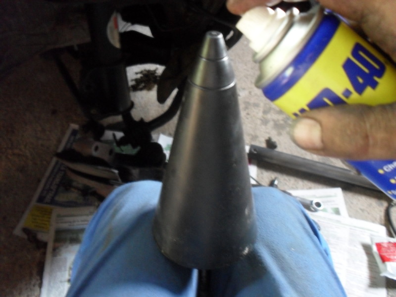

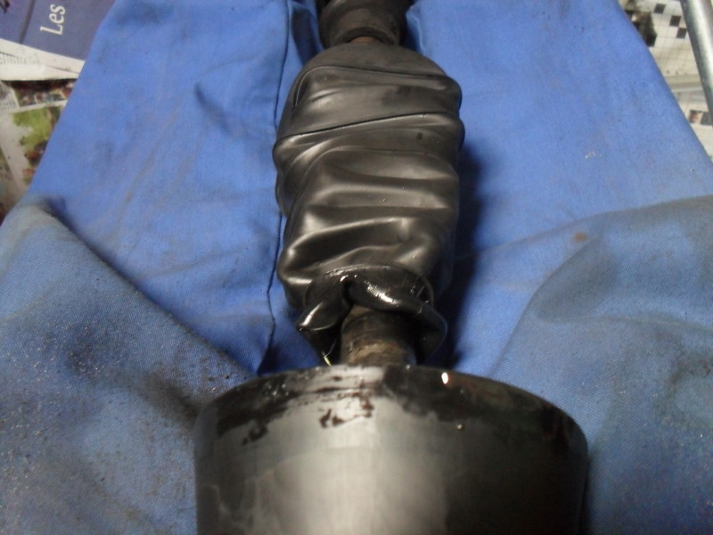

Je pulvérise du dégrippant ou tout autre matière graisseuse sur le cône et emmanche le joint dessus, la plus grande ouverture en premier
Messages: 2 400
Point(s): 1 938
Moyenne de points: 0,81
MessagePosté le: Ven 19 Juin - 23:56 (2015)    Sujet du message: Changement de joint de cardan Répondre en citant

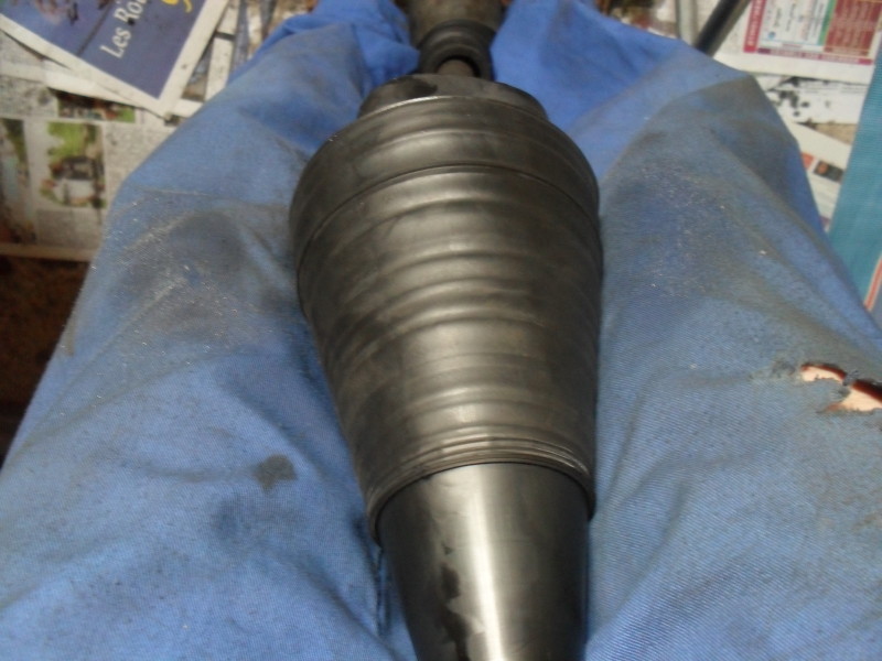

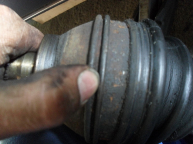

On fait glisser le joint sur le cône ,jusqu’à ce que le joint passe et se retrouve sur le cardan ,cette opération demande un peu de force vers la fin
Il n'y a plus qu'a retourner le joint pour lui faire reprendre son aspect d'origine ,on bourre de graisse l'intérieur de la tête de cardan et on referme avec le cerclage spiralé
en faisant attention a bien le mettre en place ,il y a deux gorges sur la tête de cardan

on se sert des serflex pour maintenir le joint en place
Il n'y a plus qu'a remettre le cardan dans son logement ,attention au joint spi !
de repasser l’extrémité du cardan dans la fusée ,resserrer la rondelle et l'écrou de fusée ,
d' accoupler la fusée a la jambe d'amortisseur avec leur deux longues vis ,sachant que cette opération doit se faire a deux car comme on a pas
démonté la barre stabilisatrice ,celle ci force on remontant l'ensemble fusée
Il faut un tube en acier ou une barre a mine pour faire pression entre le berceau et la barre stabilisatrice pour pouvoir centrer et mettre les deux vis !
Tout resserrer et contrôler ,et mater l'écrou de fusée avant de remonter la roue
