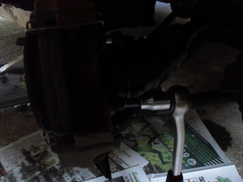

MessagePosté le: Dim 21 Juin - 21:37 (2015)    Sujet du message: Changement étriers de frein Ate contre Dba Répondre en citant
Desserrage des deux vis BTR
