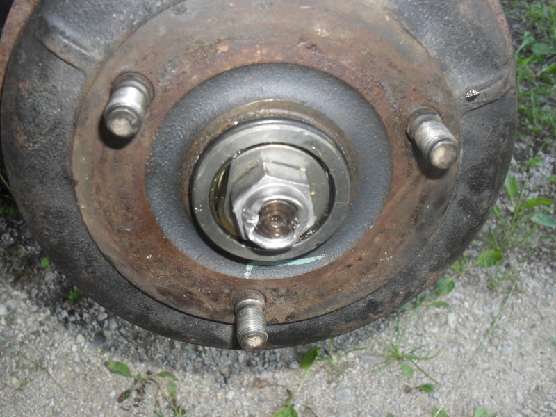

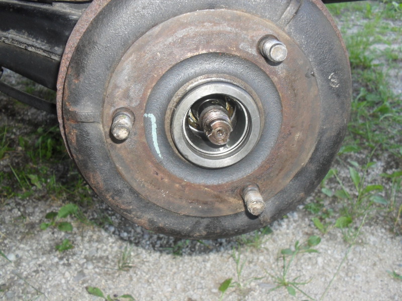

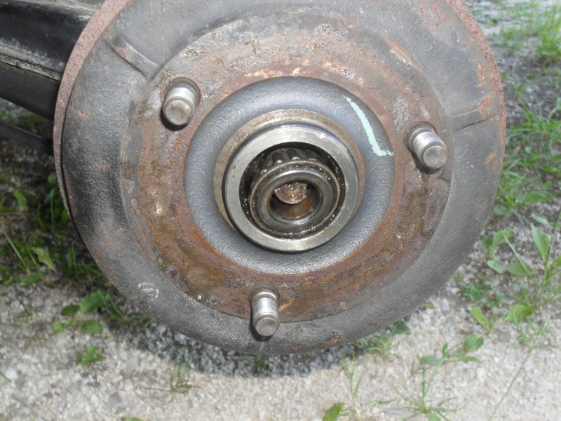

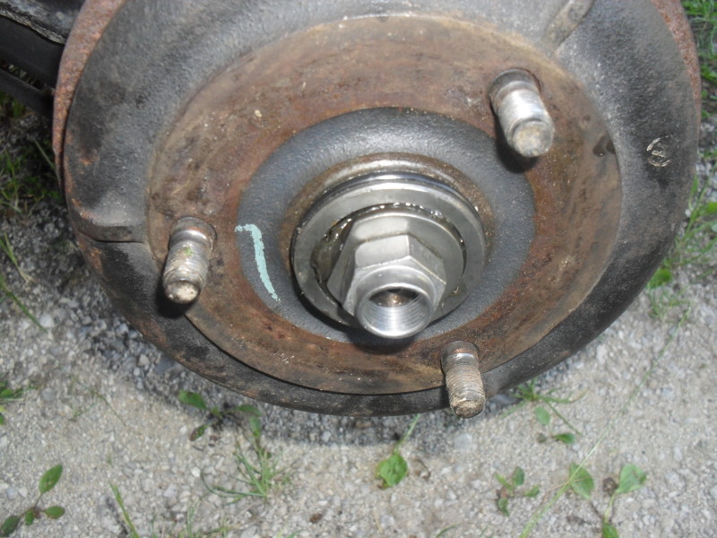

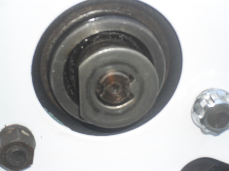

Voiture sur sol plat ,première vitesse engagée ,si besoin cale devant roue avant
On commence par débloquer les écrous de roue ,lever la 104 par l'arrière et enlever la roue pour ceux qui n'ont pas de trou de moyeu sur leur jante
Pour les chanceux ,même opération ,mais avant de lever la 104 on enlève le cache moyeu de la jante ,on dépose le cache poussière de la fusée et on débloque l'écrou de fusée
Pour les autres ,on serre le frein a main en espérant qu'il en reste ,et on dévisse l'écrou de fusée

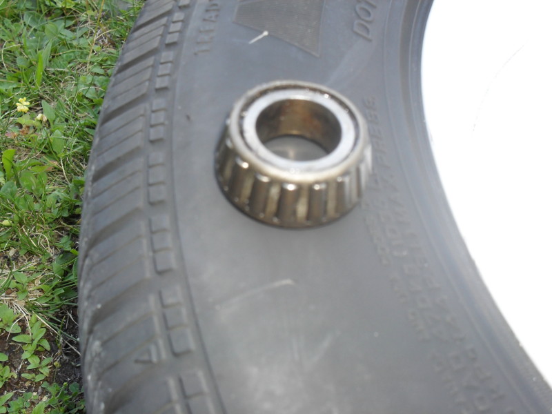

On tombe l'écrou ,la rondelle spécifique et le premier roulement ,oui ,car il y en a deux roulement par tambour , de chaque coté ,un extérieur et un intérieur
Messages: 2 831
Point(s): 2 372
MessagePosté le: Ven 26 Juin - 22:11 (2015)    Sujet du message: Changement de roulements de tambour (arrière) Répondre en citant
Et un en moins !

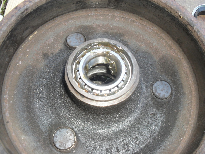

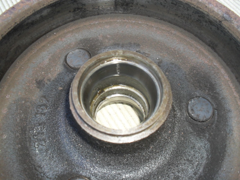

MessagePosté le: Ven 26 Juin - 22:23 (2015)    Sujet du message: Changement de roulements de tambour (arrière) Répondre en citant
La prochaine étape ,s'est comme le loto ,on a de la chance ou pas Mort de Rire
L'opération consiste a extraire tout le tambour ,des fois il vient ,des fois s'est hard , et encore s'est gentil comme mot Mr. Green
il existe pour ce genre de boulot des extracteurs ,l'appareil se sert des écrou de roue comme support et une vis vient se positionner sur le bout de la fusée pour faire pression en la serrant ,je suis chaud pour en faire une ,pas tout de suite mais plus tard
Et surtout que j'en ai pas eu besoin aujourd'hui ,mon tambour est venu tout seul ,même pas un coup de maillet Okay

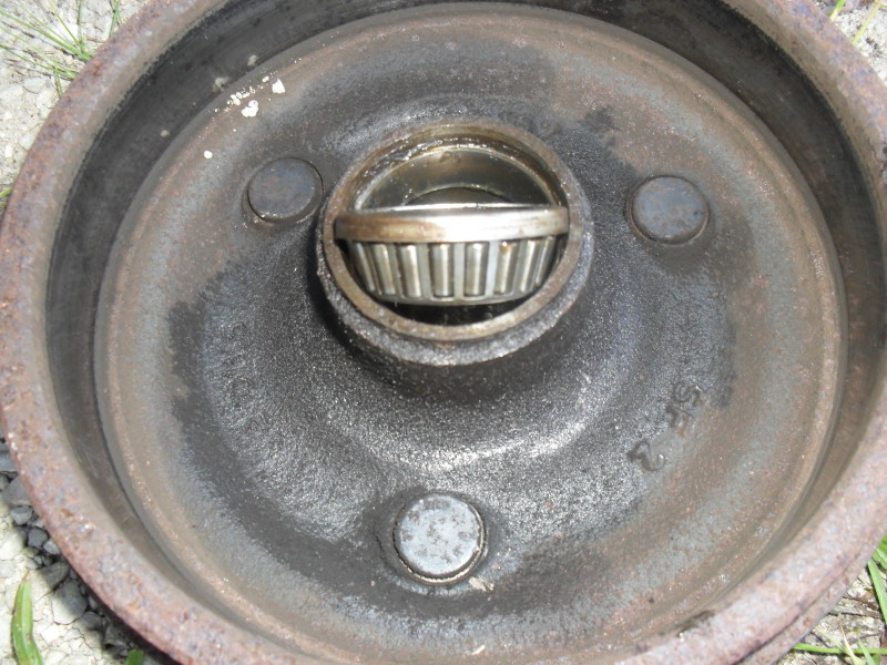

On récupère le deuxième roulements qui se trouve derrière
Messages: 2 831
Point(s): 2 372

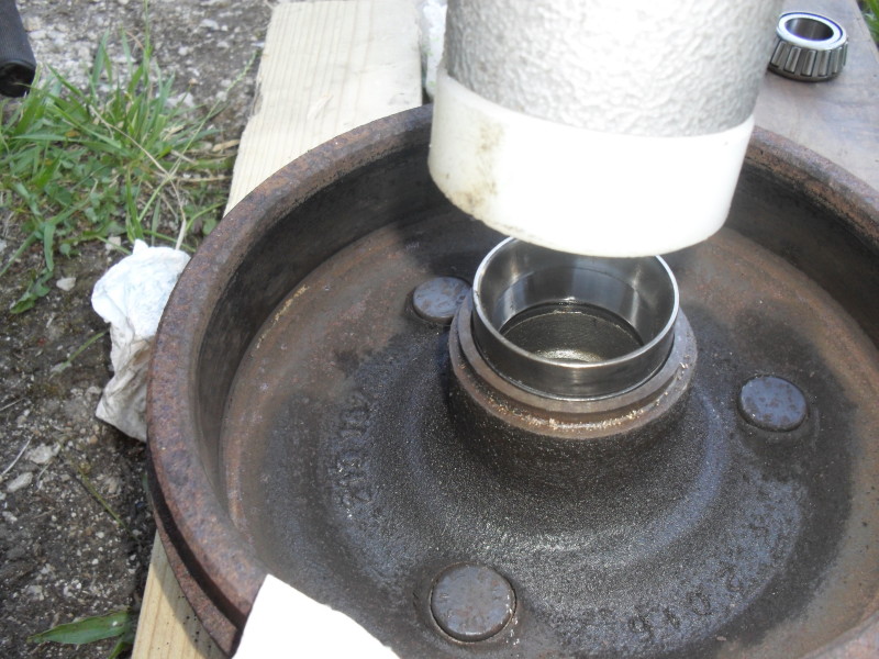

MessagePosté le: Ven 26 Juin - 22:35 (2015)    Sujet du message: Changement de roulements de tambour (arrière) Répondre en citant

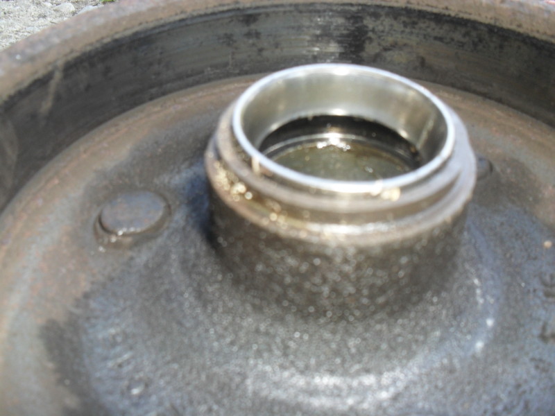

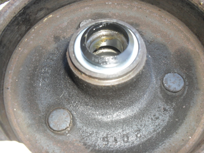

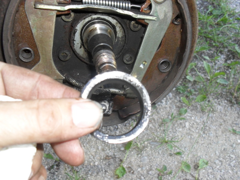

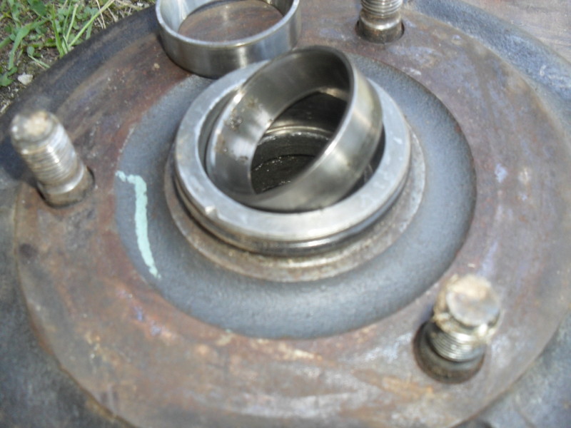

Il reste a enlever sur le fond de la fusée ,le cache et le joint du deuxième roulement
C'est du gâteau Mr. Green

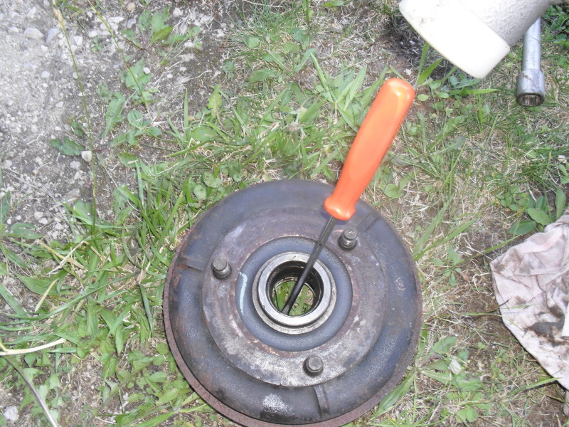

Sauf qu'il faut aussi enlever les bagues des roulements ,si vous voulez en faite , les roulements tournent sur des pistes ,et ses pistes sont les bagues ,elles sont enfoncés de force dans le tambour
Pour les extraire ,soit on a une presse ,soit on a un potentiel de muscle Mr. Green
Non ,je rigole ,s'est un peu plus long ,mais ça se fait
Pour cette opération ,je m'aide d'un tournevis et d'un maillet ou d'une massette ,il faut chasser les bagues de leurs logements
Messages: 2 831
Point(s): 2 372
MessagePosté le: Ven 26 Juin - 22:39 (2015)    Sujet du message: Changement de roulements de tambour (arrière) Répondre en citant
Extraction des bagues de roulements

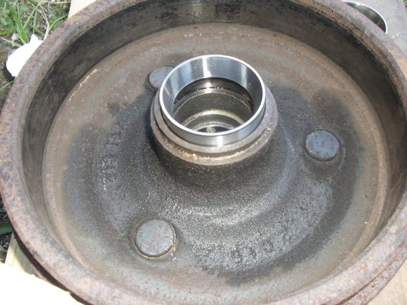

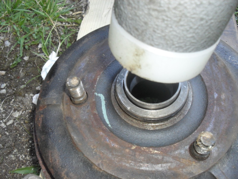

MessagePosté le: Ven 26 Juin - 22:49 (2015)    Sujet du message: Changement de roulements de tambour (arrière) Répondre en citant
La mienne est bien marquée !
Une fois les deux bagues extraite ,il faut remettre les neuves ,pour cela ,je me serre des vielles qui font office d'emporte pièce ,je frappe avec le maillet jusqu’à enfoncement
a ras le tambour et fini avec la pièce usée .
Pour contrôler si la bague est bien au fond de son logement ,je passe mon ongle autour de la bague pour voir si il reste un espace

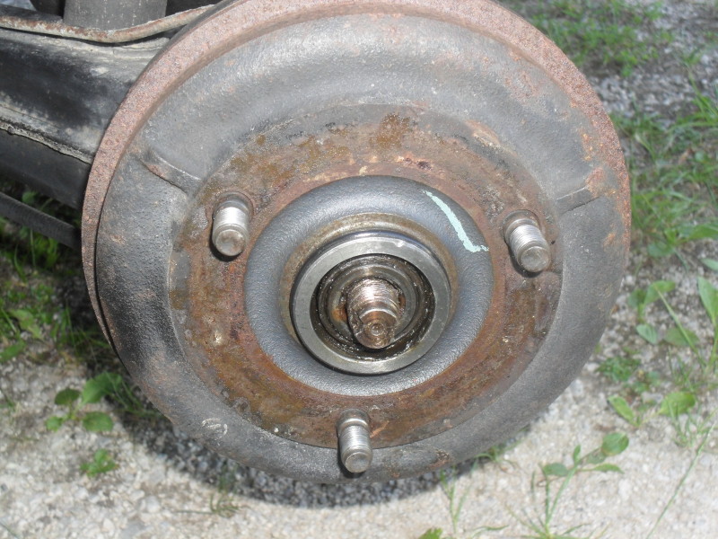

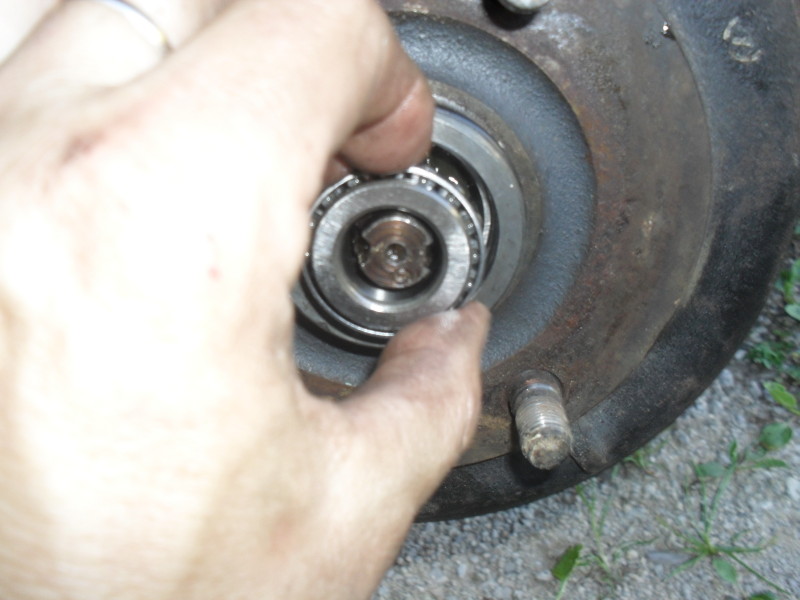

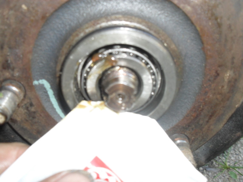

MessagePosté le: Ven 26 Juin - 22:55 (2015)    Sujet du message: Changement de roulements de tambour (arrière) Répondre en citant
Il reste a mettre le roulement intérieur en place avec de la graisse et puis fermer avec le cache et le joint , et remettre le tambour sur la fusée

MessagePosté le: Ven 26 Juin - 23:13 (2015)    Sujet du message: Changement de roulements de tambour (arrière) Répondre en citant

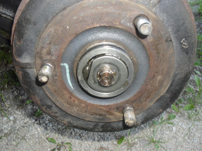

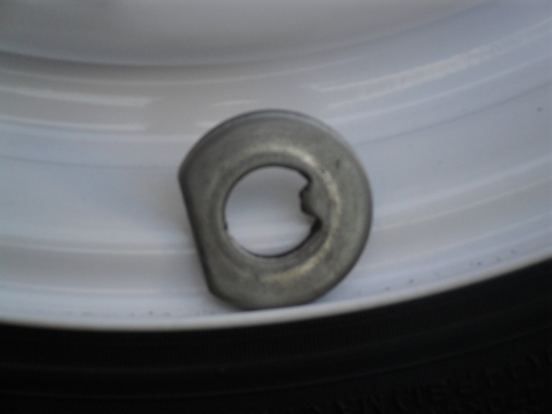

Re badigeonner le deuxième roulement de graisse ,le mettre en place ,replacer la rondelle spéciale et l'écrou de fusée .
Attention au serrage de l'écrou de fusée , certains vous dirons qu'il font comme ceci ,comme cela ,moi je visse l'écrou tout doucement en tournant le tambour pour voir si les roulements ne sont pas trop serrés ,parce que une fois marqué , vous pourrez rechanger vos roulements
Passez du temps sur cette dernière étape ,le plus dur est derrière vous
Pensez a bien mater l'écrou de fusée pour le bloquer
Remettre la roue ,vissez les écrous de roue ,contrôlez qu'il n'y ai pas de jeu a la roue en tenant la roue entre vos mains et en la secouant .....

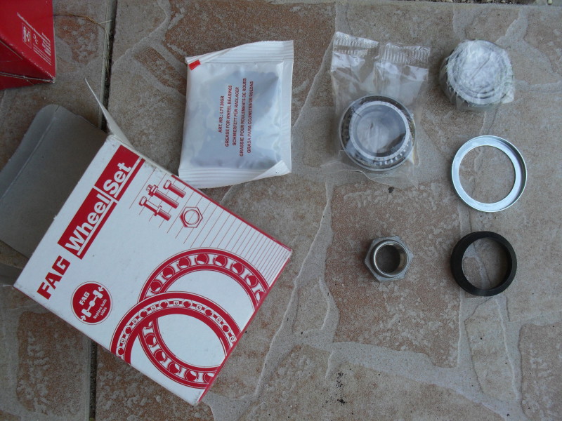

Voila ce qu'on trouve en général dans un kit de roulements

MessagePosté le: Sam 27 Juin - 11:08 (2015)    Sujet du message: Changement de roulements de tambour (arrière) Répondre en citant
Ça devient une habitude de faire des tutos Okay
Souvent le tambour est difficile à sortir, car les machoires ont marquées l'intérieur, et ont créé un épaulement.
Parfois, il suffit de détendre le frein à main et ça solutionne le problème.
Lorsque ça ne suffit pas, il faut chasser un goujon de roue, le faire tomber dans le tambour (pas facile, parfois il faut couper le goujon et faire tomber la tête), puis à l'aide d'un tourne vis, à travers le trou, relacher le tendeur automatique. Dès que l'on a déposé le tambour, il faut meuler l'épaulement pour ne pas être une nouvelle fois embêté.
Pour le remontage, si tu ne bloques pas énergiquement tes roulements coniques, il y a un grand risque que les cages ne soient pas parfaitement en place.
Petite astuce, pour réutiliser les écrous de moyeux, j’intervertis le D et le G il est exeptionel que les "mattages" de l'écrou tombent au même endroit pour les deux cotés.
