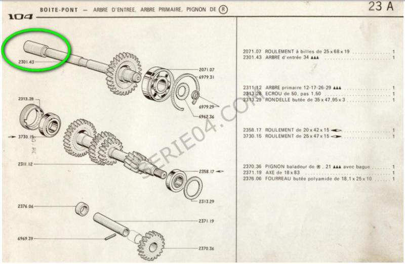

eee par contre je ne vois pas du tout ce qu'est "l'arbre de transfert"... j'ai beau chercher dans la RTA, introuvable!!
Messages: 1 510
Point(s): 1 153
MessagePosté le: Lun 4 Avr - 16:54 (2016)    Sujet du message: renovation 104GLS Répondre en citant
C'est ça qu'il faut changer :
http://www.serie04.com/fr/embrayage/5495-boite-de-vitesse.html
C'est la manchon de liaison qui se trouve en bout de l'axe inférieur de la triplette.

Messages: 2 701
Point(s): 2 241
MessagePosté le: Lun 4 Avr - 19:01 (2016)    Sujet du message: renovation 104GLS Répondre en citant
ou " l'arbre d'entrée " Mr. Green
MessagePosté le: Lun 4 Avr - 19:20 (2016)    Sujet du message: renovation 104GLS Répondre en citant
Je savais qu'il fallait le changer mais je me souviens plus pourquoi....
Il s'use vite ce truc ?
Messages: 1 510
Point(s): 1 153
MessagePosté le: Lun 4 Avr - 20:38 (2016)    Sujet du message: renovation 104GLS Répondre en citant
Il s'use systématiquement, sa durée de vie est à peu près identique à celle de l'embrayage.
Ça vaut 30€, il faut démonter tout ce qu'on démonte en changeant l'embrayage, je ne me suis donc jamais poser la question, je change donc systématiquement avec le guide de butée, à cause du joint spi.
