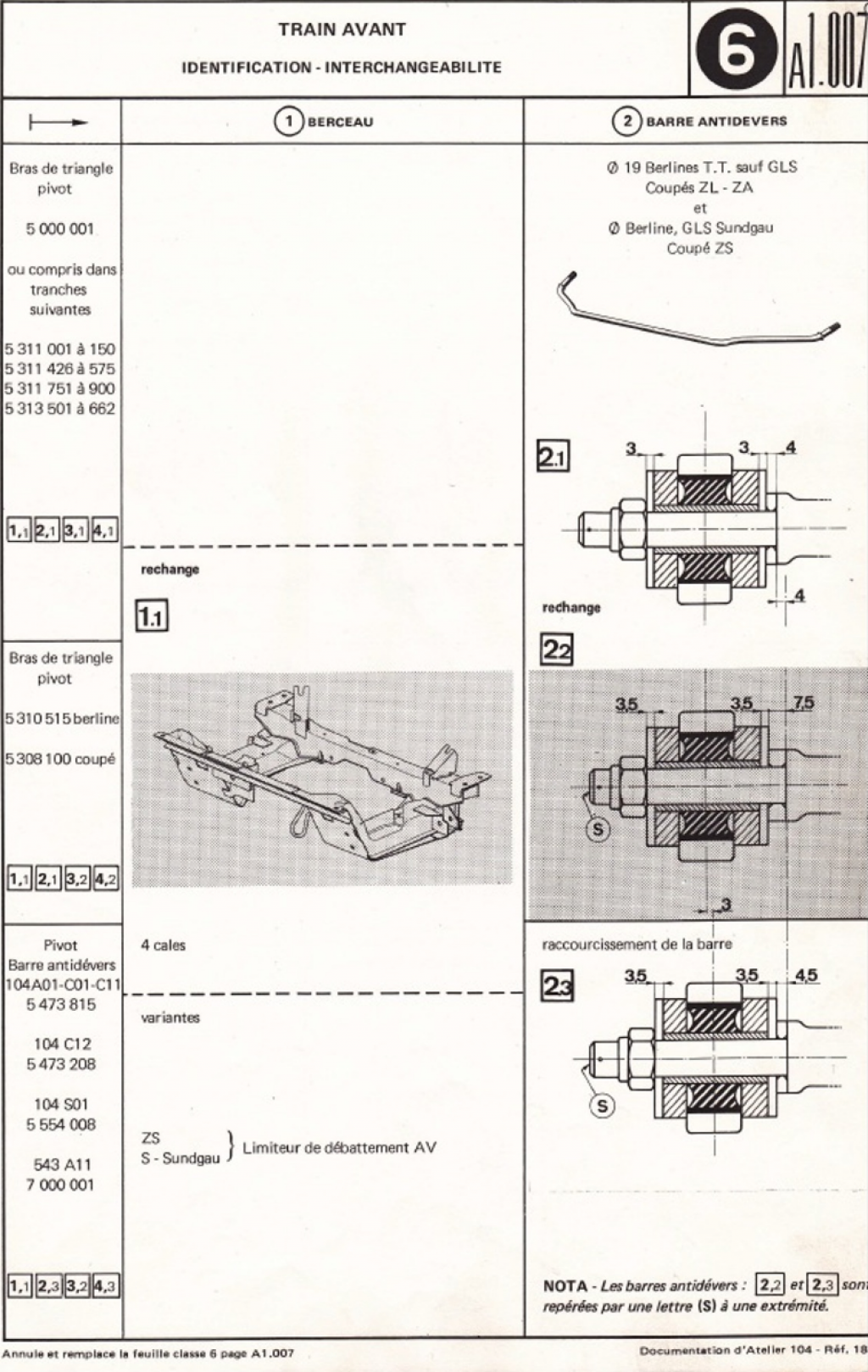

Si je ne dis pas de conneries il n'y en a que 3 sur la mienne.
D'ailleurs le moteur fait un sacré porte-à-faux par rapport aux 3 points de fixation.
Du coup il est facile de deviner pourquoi c'est celui-ci qui a lâché et pourquoi tout est "tombé de l'autre côté".
Mais j'ai trouvé un post intéressant sur le sujet, du coup je suis en pleine gamberge.
Doit y avoir des trucs à faire là pour améliorer cet aspect là.

MessagePosté le: Mar 22 Sep - 07:50 (2015)    Sujet du message: Peugeot 104 ZR 1981 a.k.a "mój mały wściekły lew" Répondre en citant
à l'origine, sur les premiers berceau, il y a avait 4 supports
ensuite, seulement 3
sur les berceaux PTS, ils en remettaient un 4°, le moteur recule moins aux accélerations
c'est la solution définitive, le 4° support

MessagePosté le: Mar 22 Sep - 08:06 (2015)    Sujet du message: Peugeot 104 ZR 1981 a.k.a "mój mały wściekły lew" Répondre en citant
Bof, sur une voiture de tourisme conduite normalement (et même plus) avec les supports d'origine en bon état des milliers de Samba/104/Visa/LN ont roulé toute une vie sans problème et sans rien casser.
Maintenant il est sûr que les ZS et Samba rallye conduites par de jeunes fougueux dont certains que j'ai connu ( Embarassed ) ont pété des supports moteur, voir même des attaches de berceau soit côté berceau soit côté longeron. Confused

Quelqu'un aurait une doc PTS / shema de se fameux 4° support dans ces archives ? Sa m'interesse Cool
MessagePosté le: Mar 22 Sep - 12:24 (2015)    Sujet du message: Peugeot 104 ZR 1981 a.k.a "mój mały wściekły lew" Répondre en citant
C'est ça que tu veux ?

MessagePosté le: Mar 22 Sep - 14:52 (2015)    Sujet du message: Peugeot 104 ZR 1981 a.k.a "mój mały wściekły lew" Répondre en citant
Voilà mon berceau avec un exemple de modif, ensuite il suffit de fixer au carter de distribution avec les deux triangles que tu vois en haut de la fiche PTS.
Le silentbloc est un bête silent de bras avant. Wink

MessagePosté le: Mar 22 Sep - 15:26 (2015)    Sujet du message: Peugeot 104 ZR 1981 a.k.a "mój mały wściekły lew" Répondre en citant
c'est vrai que sur une voiture de série ça ne sert à rien d'une manière générale
sauf quand ça casse Very Happy
sur un moteur préparé, moi, je le monterais systématiquement, vu que ce n'est pas trop difficile et pas coûteux
pour le silentbloc, il suffit d'acheter chez peugeot un couple anti-retour de 205, et couper les tiges à leur base pour avoir la bonne hauteur avant de souder
ou sinon, couper une vieux bras effectivement, mais les silentblocs sont en général un peu nases
MessagePosté le: Mar 22 Sep - 16:45 (2015)    Sujet du message: Peugeot 104 ZR 1981 a.k.a "mój mały wściekły lew" Répondre en citant
OK j'ai tout bien enregistré.
Vu qu'il m'arrive d'être un poil trop brutal avec la mécanique (la preuve) je vais m'y coller.
Merci à tous pour les conseils, tuyaux et docs Okay .

MessagePosté le: Mer 23 Sep - 23:28 (2015)    Sujet du message: Peugeot 104 ZR 1981 a.k.a "mój mały wściekły lew" Répondre en citant
Au top sa merci Wink
Si en plus vous avez les cote de la piece en triangle sa serait tip top Okay
