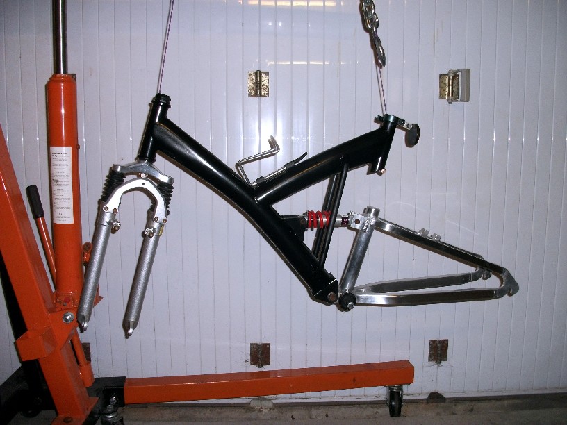

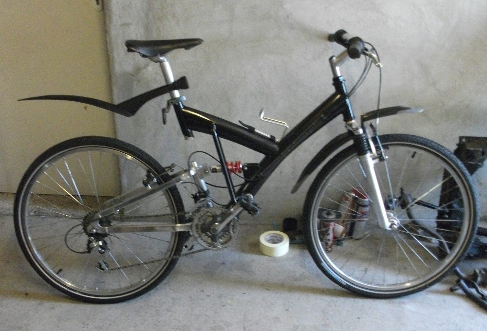

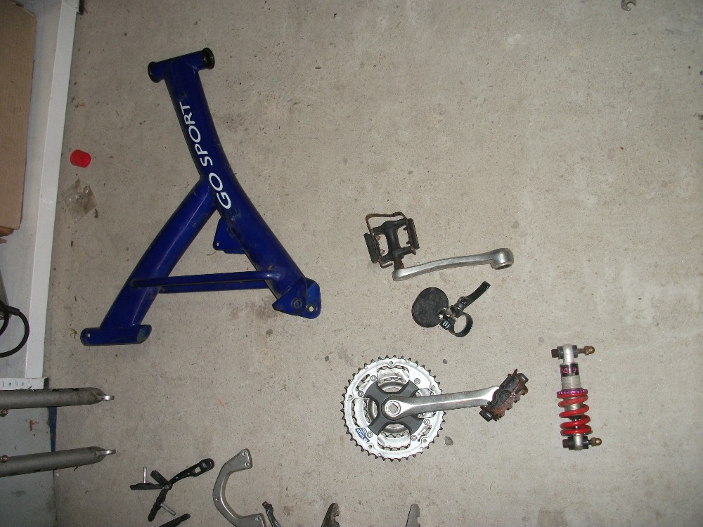

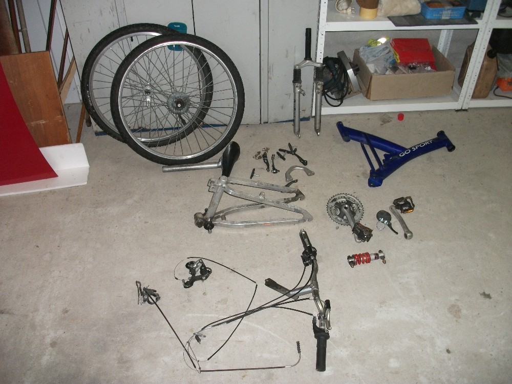

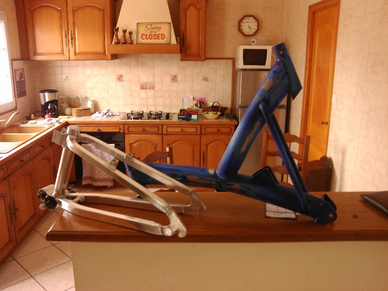

y a du point commun dans l'air je viens de finir le miens  Mr. Green acheté en 98 il en avais besoin Embarassed

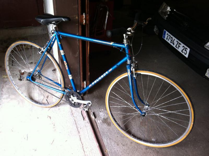

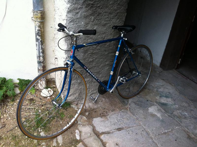

Dans le même genre mais en moins pro et moins abouti, recyclage du vélo qu'a eu ma femme à sa communion :
Reconstruit avec des morceaux d'un vieux VTT Décathlon et de l'ancien vélo de route de ma mère...

MessagePosté le: Mar 3 Nov - 19:33 (2015)    Sujet du message: Dark Rubber Duck (& acolytes) Répondre en citant
Il est nickel Mr.A Okay .
Il ne lui manquerait à mon sens pour faire "fini" que:
- monter une roue-libre de bmx vissée (min 18 dents dans la plupart des bouclards, 16 quand t'as du pot).
. pour monter ça il suffit de démonter les entretoises de l'axe faire l'alignement, re-entretoiser aux bonnes dimensions, rayonner si besoin en conséquence.
- limer les dents du troisième plateau, ça fait un joli pare-chaine pour peau de balle, tu peux même le décorer.
. vélo à l'envers, meuler d'une main au dessus du plateau, gaffe ne pas toucher la manivelle, de l'autre main tourner l'autre manivelle.
- virer le petit plateau ou le réutiliser.
. pour une dynamo, un moteur électrique ou une pompe à eau reliée à un radiateur et des tuyaux de 6 spiralés dans les jambes de ton fut'...
