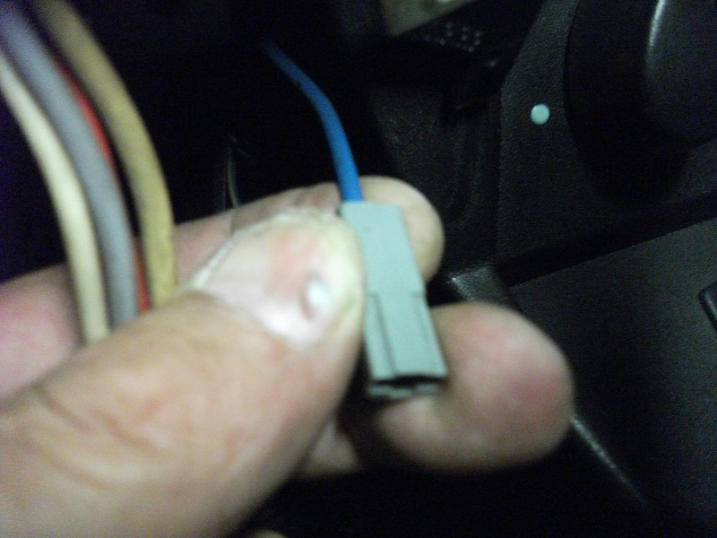

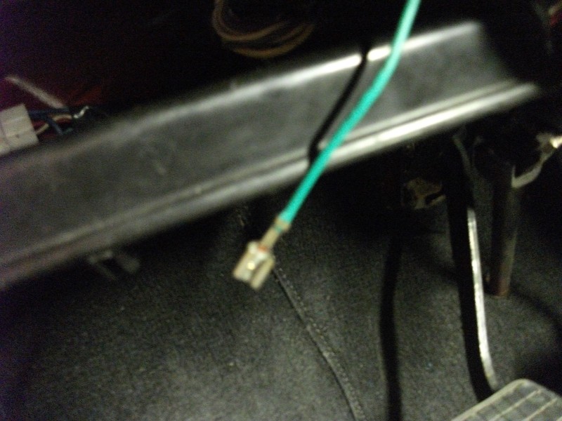

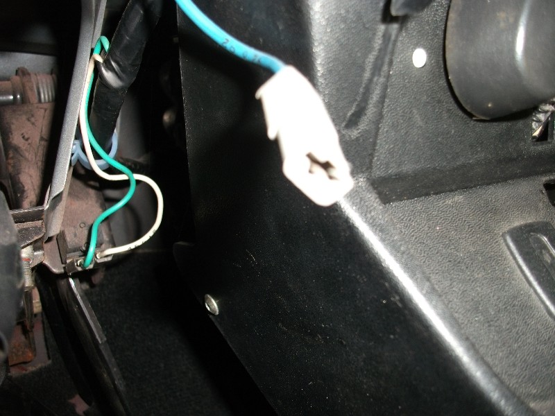

une fois toutes les masse remonter propre,je jette un regard  au tableau de bord et la trois cosses se balades une masse et deux connecteurs
Voici les photos
la masse
les connecteurs
N°1
N°2
voila si vous avez une idée d’où ça va je suis preneur Okay
Merci.

oui c'est ce que je vais faire Okay ,mais j'avoue que les cosses en photo ci-dessus je me demande bien ou peuvent elles aller Idea
