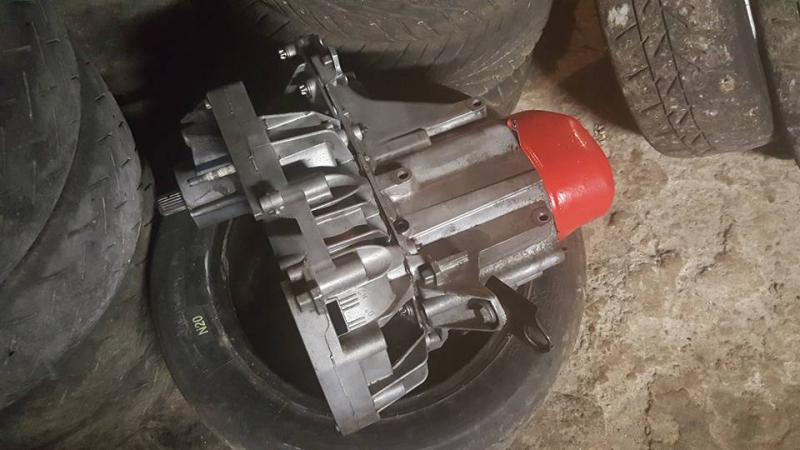

Il se passe que quand je remonte tout et que je sert mon pignon de 5, ma premiere ne passe plus, toute les autres vitesses passe mais impossible de tourné l'axe d'entrée de boite et le diffrentiel, tout bloque Rolling Eyes
Ont voulais vraiment avoir cette boite courte, sa aurait vachement aidé...

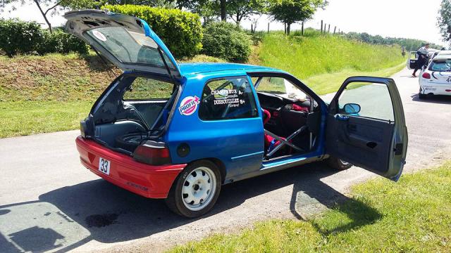

Retour du rallye du val d'orain...
1iere spéciale, début de spécial au top, l'auto se comporte a merveille avec les nouveau réglages, mais au 3/4 de la spécial, je fait un très gros surrégime (fond de 2ieme, la troisième ne passait pas, et dans le feu de l'action, j'ai mis la première)
Je vous  laisse deviné le bordel quand j'ai lâché l'embrayage Shocked  L'auto a pris plus de tour/min qu'une moto... J'arrive quand même a remettre la 3 assez vite, mais tout les voyant au TDB s'allume, sa fume bleu au niveau du capot, et sa broute comme jamais...
Je pète la 2 et sa repart un peux mieux, je décide de finir la spécial, mais la pédale de frein et molle en plus....
Sur le routier pour allez sur la seconde spécial, le moteur claque de tout les bout (au niveau du volant moteur/vilbrequin) ont pris pour que sa tienne jusqu'au bout du rallye.
Arrivé au pointage de la 2iem spécial, au moment de mettre mon frein a main, plus rien... et plus de frein a la pedale, durite de frein AR arrachée !!!
Du coup, ont prend pas de risque, ont rend le carnet, abandon Crying or Very sad

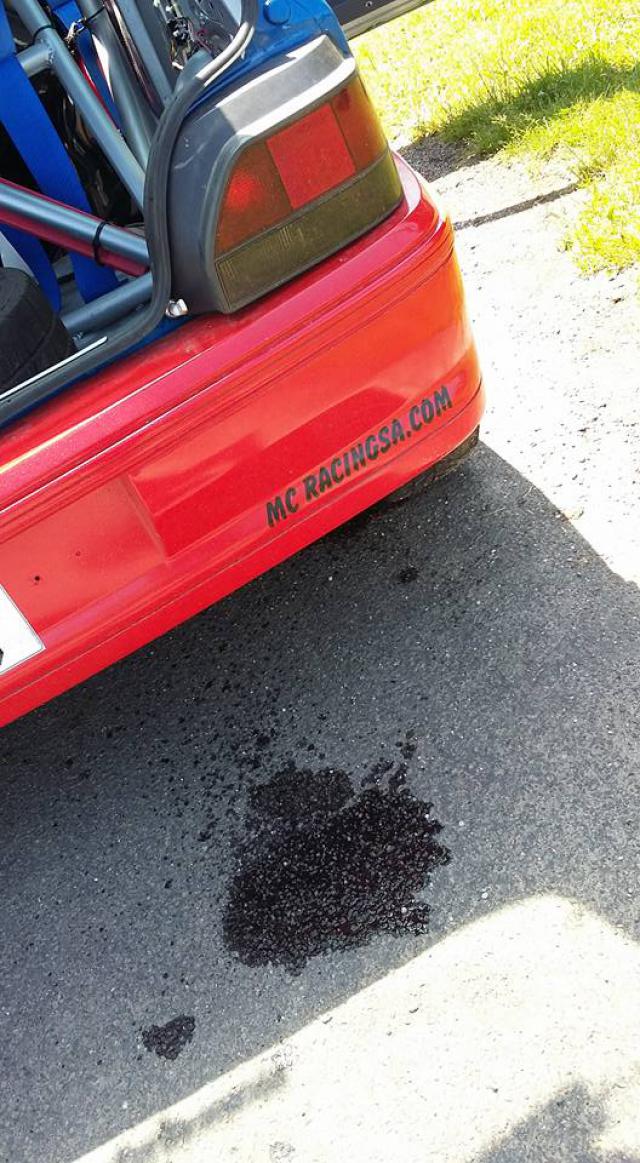

Demontage de la boite hière, resultat : Mécanisme d'embrayage cassé en 2...
Il me reste juste a trouvé cette grosse fuite d'huile au niveau du volant moteur...

Spi de vilo et/ou d'arbre en entrée de boite qui aurai(en)t pris cher lors de ton rétrogradage involontaire? Ça me paraît crédible.
Juste à savoir si huile moteur et/ou de boite.
MessagePosté le: Lun 6 Juin - 22:30 (2016)    Sujet du message: Clio 16s Groupe.A Répondre en citant
C'est bien le spi de vilo en cause, et j'ai foiré le neuf en le montant, du coup obligé de redéposé volant moteur + embrayage....

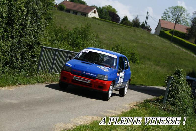

Sinon, voila une photo de la seul spécial de notre dernier rallye......

Pense à laisser les 4 roues par terre... Okay Okay
MessagePosté le: Mar 7 Juin - 14:21 (2016)    Sujet du message: Clio 16s Groupe.A Répondre en citant
C'est une clio volante Mr. Green

jolie photo  Okay
MessagePosté le: Jeu 23 Juin - 13:03 (2016)    Sujet du message: Clio 16s Groupe.A Répondre en citant
La boite et enfin fini !! Hier remontage sur l'auto, mais je doit avoir des soucis de tringlerie, pour mettre la 1iere et 2ieme je doit a peine levé le "tété" comme pour mettre la marche AR pour qu'elles passent..
Et la marche AR impossible... On va se penché sur le soucis !
