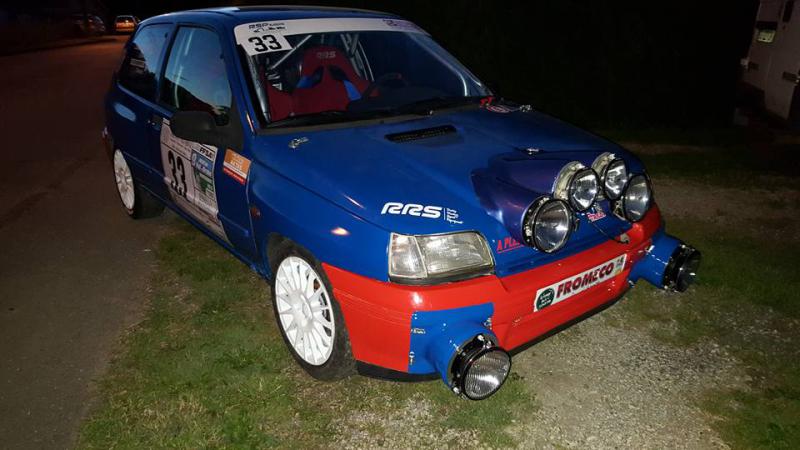

Petite seance essaie...
Nouvelle boite juste monstrueuse je la reconnais pas du tout..
Avec en prime de magnifique flammes dans la nuit juste top Wink
L'éclairage réglé juste au top on voit comme en plein jours !

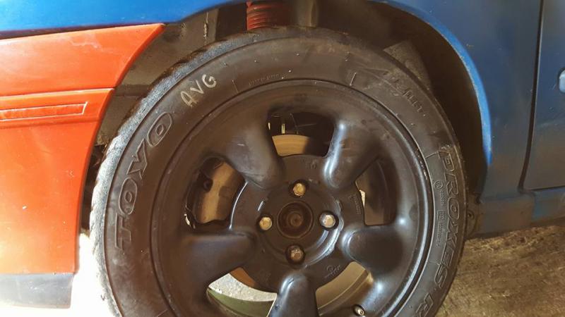

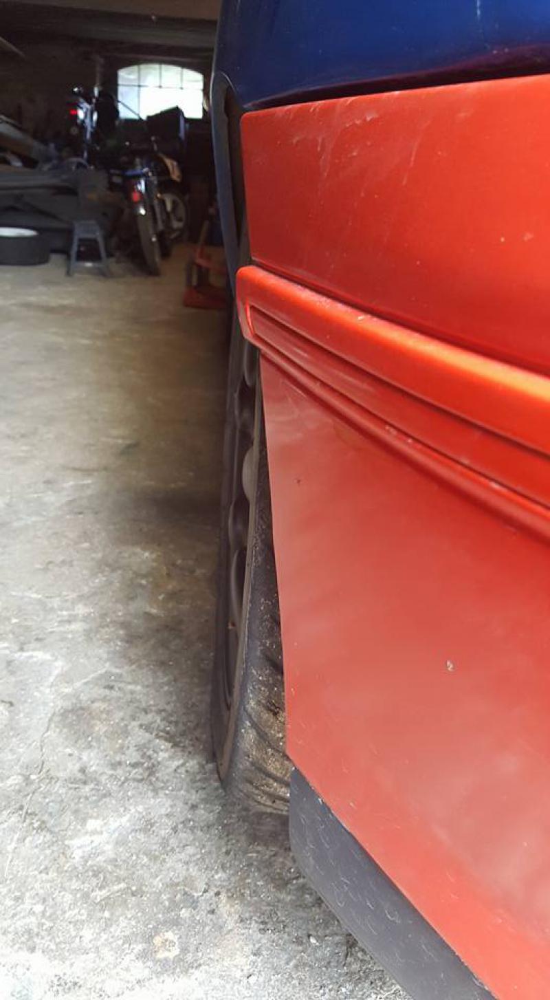

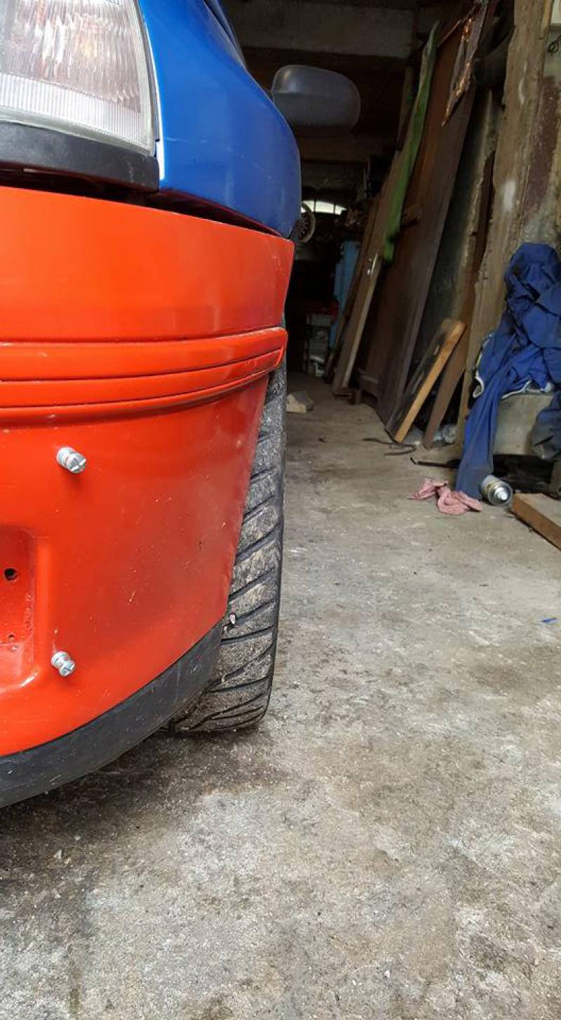

Bon retour du rallye du 14 Juillet, abandon au milieu de l'ES2, a la sortie d'une épingle au moment de relancé après un petit frein a main, l'auto sais mise a vibré très très très fort, je me suis garé, je pensait a un cardan cassé, mais les cardan n'ont rien, mes roues AV tire la gueule... Je pense au différentiel mais je comprend pas pourquoi mes roues sont comme sa....
Voiture au parc, meme pas peurs des grosse 207 s2000 !
Es1 :
L'abandon ES2...
Voila mon gros doute.. Comme sont mes roues après la casse du differentiel, mais sa vient de quoi...

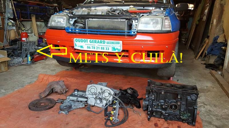

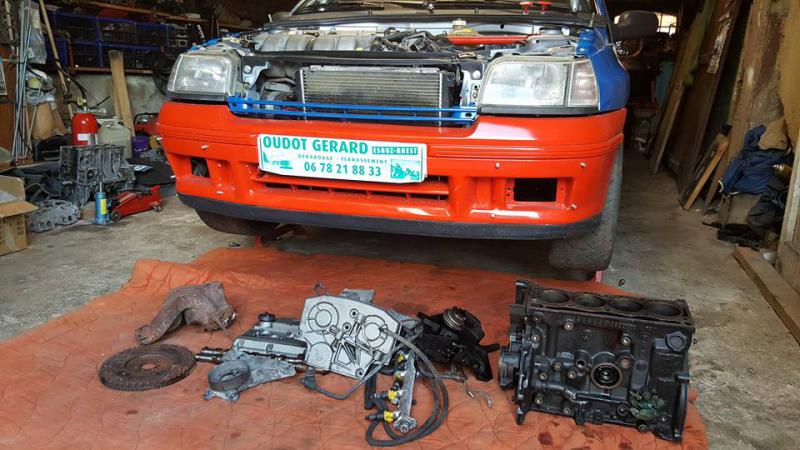

J'ai sortie le moteur de la Clio, pour une petite révision...
Donc distri, joint vilo, AAC mini grA, et ré ouvert la boite pour changé un planétaire de différentiel qui était HS !
Remontage de tout sa dans la chiotte, démarrage et essaie, tout marche a merveille.. !
