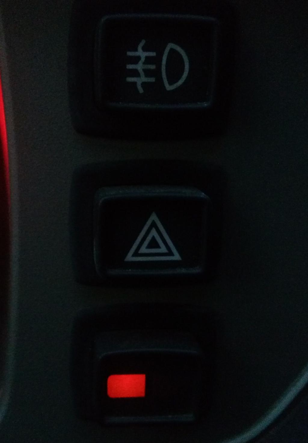

Bonjour à tous,
Voilà une autre petite question sur ma 104. N'ayant pas le manuel de la voiture et dans la RTA il n'y a rien qui en parle. Peut être quelqu'un ici sait à quoi correspond le bouton en dessous des warnings sur mon tableau de bord.
C'est un bouton avec deux témoins lumineux et il s'allume quand j'accelères (ça passe du témoin gauche au droit). Je me suis dit que c'était peut être un témoins de changement de vitesses vu qu'il n'y a pas de compte tours mais je trouve ça bizarre. Je peux aussi appuyer dessus mais je ne note aucun changements visibles !
Voici une photo du fameux :
si quelqu'un a une idée merci beaucoup !
Bonne journée
Simon.

C'est un gadget qui est sensé te modérer dans tes accélérations et donc dans ta conso.
éteint tu es raisonnable, premiers stade c'est moins bien, troisième stade tu es un gros vilain! Evil or Very Mad

ça s''appelle un économètre
le début de l'idiotie automobile

Sinon quelqu'un sait sur quoi se machin se base pour donner son avis?
Pression/dépression? Débit? D'air? D'essence?

Je confirme ce qui a été écrit ci-dessus, c'est bien un économètre pied Léger sur le gaz pas de lumière, un poil de gaz en plus une lumière et pied dedans les deux allumés, le fait d'appuyer sur le bouton diminue l'intensité pour la nuit.
Le bazar est commandé par ce bidule (voir photo cercle rouge) c'est un genre de capsule relié à la dépression du moteur.
