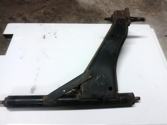

Salut, tu est ou dans la Drôme, je suis prêt à t'envoyer 1 ou 2 bras de Style Z contre les frais de port, si ça t'intéresse, fait moi signe  Okay
J'ai un gauche et un droit en bon état, démontés de la mienne pour passer en train à barre stabilisatrice.

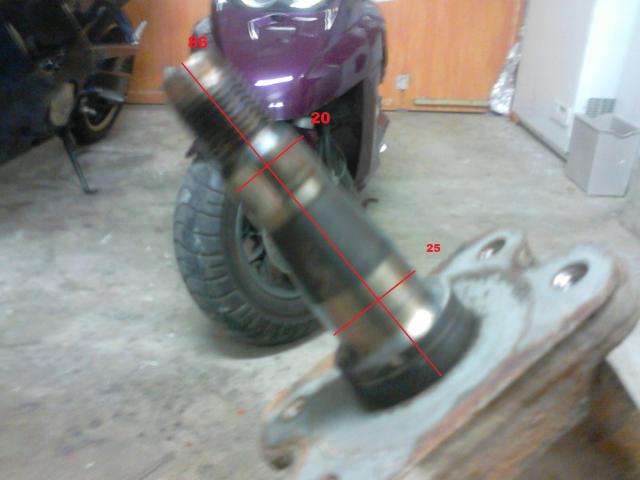

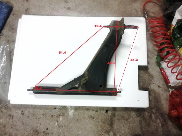

MessagePosté le: Mer 2 Sep - 19:36 (2015)    Sujet du message: [TROUVÉ] Bras de suspension ARG Répondre en citant
Te voila les cotes pour vérifier si tu veut

MessagePosté le: Mer 2 Sep - 20:40 (2015)    Sujet du message: [TROUVÉ] Bras de suspension ARG Répondre en citant
27 la soie du roulement intérieur? mon kit est en 25 faut que j'aille voir sur la vago.
tu pourras vérifier de ton côté stp que c'est bien du 27?
Messages: 4 180
Point(s): 3 543
MessagePosté le: Mer 2 Sep - 21:12 (2015)    Sujet du message: [TROUVÉ] Bras de suspension ARG Répondre en citant
dis moi, ton hypoténuse de 41.2 est plus petite que ton grand coté de 42.3
n'y a t il pas une petite erreur
Messages: 647
Point(s): 654
MessagePosté le: Mer 2 Sep - 22:01 (2015)    Sujet du message: [TROUVÉ] Bras de suspension ARG Répondre en citant
Effectivement, c'est 25, je sait plus lire sur un pied à coulisse Shocked
Pas d'erreur car la fusée est en avant par rapport au bras donc plus près, j'ai revérifié 3 fois Mr. Green
