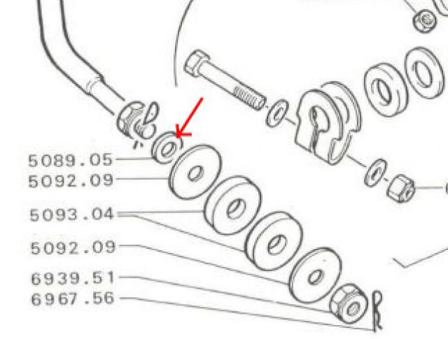

Comment tu règles la chasse sur une 104.
Messages: 638
Point(s): 645
MessagePosté le: Jeu 3 Sep - 19:19 (2015)    Sujet du message: Parallélisme Répondre en citant
En décalant/changeant les rondelles de barres stab, je pense

MessagePosté le: Jeu 3 Sep - 19:21 (2015)    Sujet du message: Parallélisme Répondre en citant
Normalement on règle la chasse en intercalant des cales entre les paliers de barre stab et le berceau.

MessagePosté le: Jeu 3 Sep - 19:24 (2015)    Sujet du message: Parallélisme Répondre en citant
Oui, c'est vrai que j'ai vu ces cales en changeant mon train avant pour un ZS, j'ai pas percuté que c'était le réglage de la chasse.

MessagePosté le: Jeu 3 Sep - 21:00 (2015)    Sujet du message: Parallélisme Répondre en citant
tu en trouves en 1 mm, 2 mm  ou tu peux les fabriquer c'est très simple

MessagePosté le: Ven 4 Sep - 14:36 (2015)    Sujet du message: Parallélisme Répondre en citant
pour la chasse je n utilise que du 12 !
