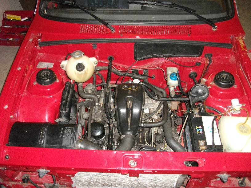

Bon ben on verra tout ça le jour ou je mettrais le 1360.je vous met une p'tite photo du moulin remonté  Laughing
