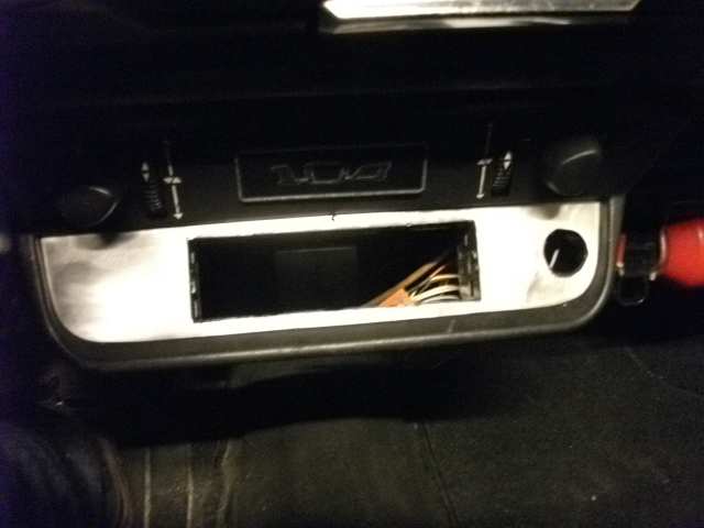

voila  ma console de radio était en mauvais état.

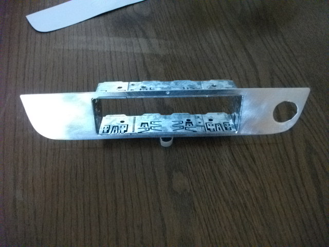

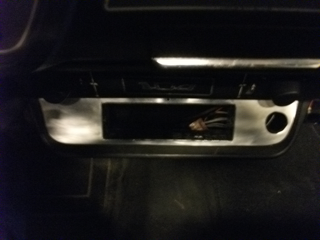

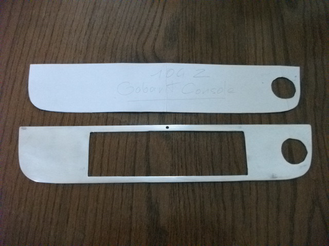

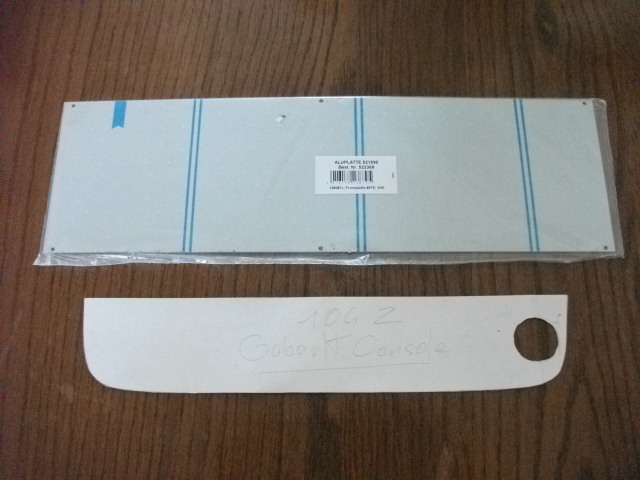

J'ai donc commander sur Ebay une plaque d'alu d'ordinateur (1/x130x430)et je me suis décidé aujourd'hui  vu que je l'ai reçu ce matin de faire un gabarie.
une fois fait j'ai découpe la plaque,ajusté et commencé a la poncer et polir.
en suite j'ai ajusté le tiroir car j'aime pas que la radio bouge en roulant.
voici ce que ça donne dans la 104 .
je réfléchi pour voir comment la fixer et je vous dirais  Laughing

Au pire fais lui des équerres en clinquant pour mimer le fonctionnements de clips plastique, pour les fixer les rivets c'est pas dégueu sur une tôle d'alu quand c'est fait proprement.
MessagePosté le: Lun 7 Sep - 20:20 (2015)    Sujet du message: Console 104 Z Répondre en citant
oui c'est pas bête le système de clip Okay
MessagePosté le: Lun 7 Sep - 20:49 (2015)    Sujet du message: Console 104 Z Répondre en citant
Sympa l'idée de la plaque en alu.  Okay
MessagePosté le: Lun 7 Sep - 20:58 (2015)    Sujet du message: Console 104 Z Répondre en citant
oui merci pour rigidifier c'est cool Okay
MessagePosté le: Mar 8 Sep - 07:50 (2015)    Sujet du message: Console 104 Z Répondre en citant
Bon j'ai trouvé,le tiroir antivol et muni d'ergots de rabat .j'ai donc fixé le tiroir sur la plaque avec 4 rabat ,engagé la plaque et le tiroir dans la console et a l'aide des autres rabats je l'ai fixé a son tour et sa tiens vraiment bien.au cul de l'auto radio il i a une vis de fixation je lui ai mis un rajout et comme ça il vient se fixer au fond sur l'arrivé d'air .Çà ne bouge pas du tout du coup pas de vis en façade ni quoi que ce soit Okay

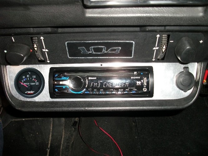

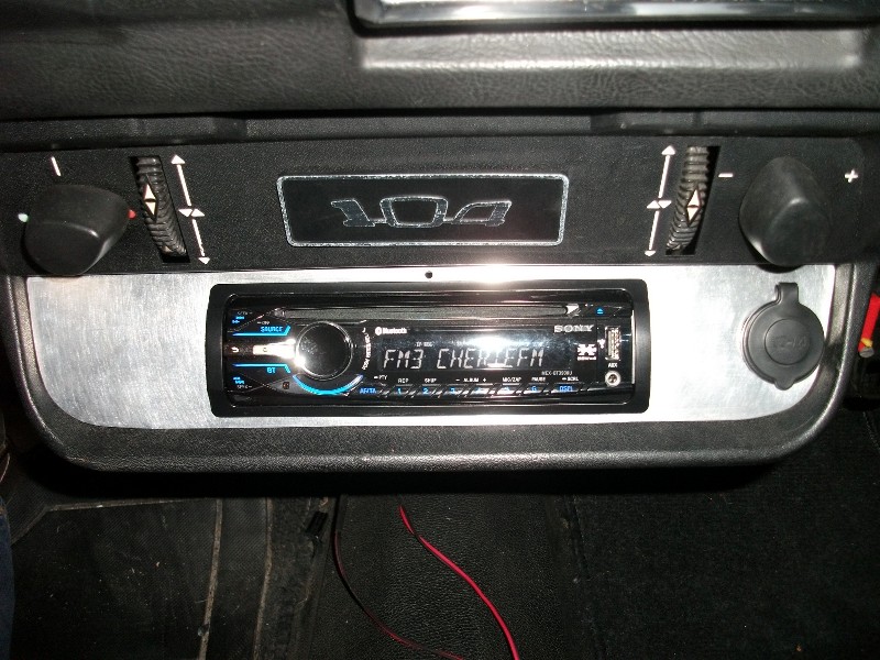

bon ben l'autoradio ancien est remplacé par un récent a cause du son pourri et comme je veux rouler tout les jour avec j'ai opté pour une radio plus récente.j’attends l'allume cigare alors pour l'instant en attendant ce sera des prises USB pour boucher le trou.
plus qu'a gainer et planquer les fils HP

Je verrai bien une p'tite température d'eau, là... Mr. Green
MessagePosté le: Lun 21 Sep - 10:01 (2015)    Sujet du message: Console 104 Z Répondre en citant
je viens de faire un petit montage tu as carrément raison Settolf ça claque Okay
MessagePosté le: Lun 21 Sep - 12:27 (2015)    Sujet du message: Console 104 Z Répondre en citant
Bin je t'ai fait le trou en 52mm t'as plus eu qu'à le mettre! Rolling Eyes
MessagePosté le: Lun 21 Sep - 12:46 (2015)    Sujet du message: Console 104 Z Répondre en citant
Okay dès que j'ai le CT et la CG je passe à la cosmétique "phares,manos etc etc ..." Mort de Rire

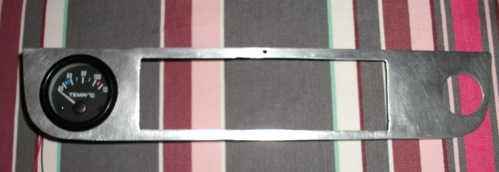

MessagePosté le: Mer 16 Déc - 19:44 (2015)    Sujet du message: Console 104 Z Répondre en citant
Bon ben c'est fait,y a plus qu'a remonter et brancher ,merci Settolf Okay
