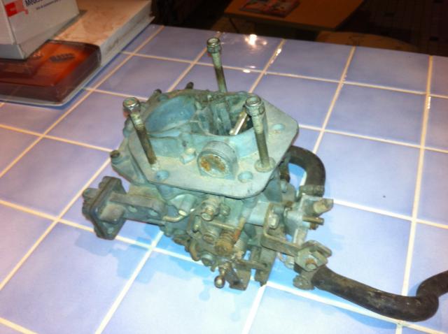

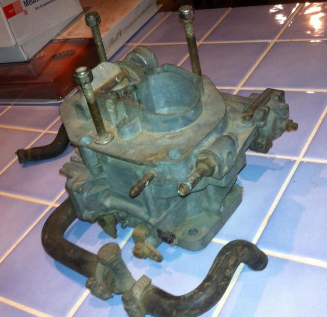

Bon carbu 32/35 tacic remonté avec joints neuf mais il y a une merde au niveau des axes des papillons , le corps coté commande de gaz j'ai de l'essence qui sort ...et le ressort qui va avec a déjà été touché ( il a l'air trodu )
du coup elle démarre elle broute pendant une dizaine de sec et coupe ... fait c***  je vais en acheter un autre carbu pour comparer et trouver le problème parce-que c'est sur j'ai un souci
Quelqu'un aurait le même carbu à vendre ?
je vais m'en débrouiller un en bon état et garder le 2eme pour pièce .

Y' a quoi comme montage possible  pour virer ce carbu 32 35 tacic ?
sans changer la culasse biensur
ceux de la zs 80hp ? ou 205 gt il me semble sont les même ? est ce plus fiable ?

80hp oui, 205, visa gt et 104 bien sûr, plus fiable... disons que sans sarter auto t'auras moins de soucis car au moins c'est manuel   Wink
j'ai peux etre trouvé un autre 32 35 tacic pour réparer le mien donc je vais essayer comme ça avant de changer le tout si jamais ça va pas , mais je préfère également le starter manuel perso !

Regarde sur les renault 14 ts  starter manuel juste une petite modif à la boule de la biellette d'accelerateur.Ca marche tres bien je l'ai déjà fais. C'est le solex32 35 cicsa.

Merci Bidoule sympa de m'aider  Okay  je vais voir pour essayer de réparer le mien ou bien le changer directement par un  r 14 ts , pour la modif rien de compliqué ? sinon tu me confirme c'est bien un starter manuel le 32/35cicsa...

Salut,le solex 32 35 cicsa est bien en starter manuel.
Entre le TACIC et le CICSA,ce sont les même carbu,sauf que le premier est à starter auto et le second à starter Manuel.
