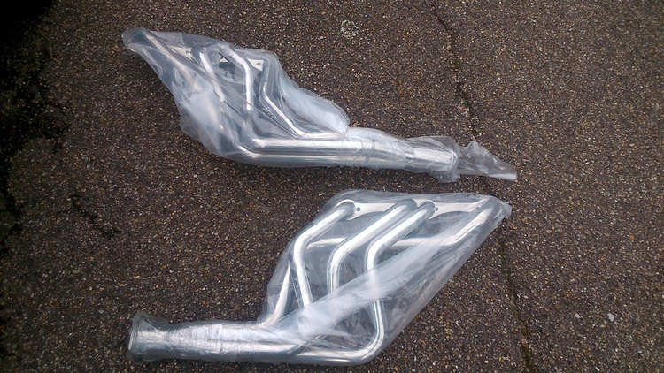

MessagePosté le: Ven 16 Oct - 19:43 (2015)    Sujet du message: Echappement ZS de 83 Répondre en citant
Important oui, cela me fait penser aux collecteurs 4/1 que j'avais sur mon V8 de la Chevrolet.
les "fait maison" de l'ancien proprio;
Et voilà ceux que j'ai achetés et montés, rien a voir esthétiquement et niveau performance Okay
