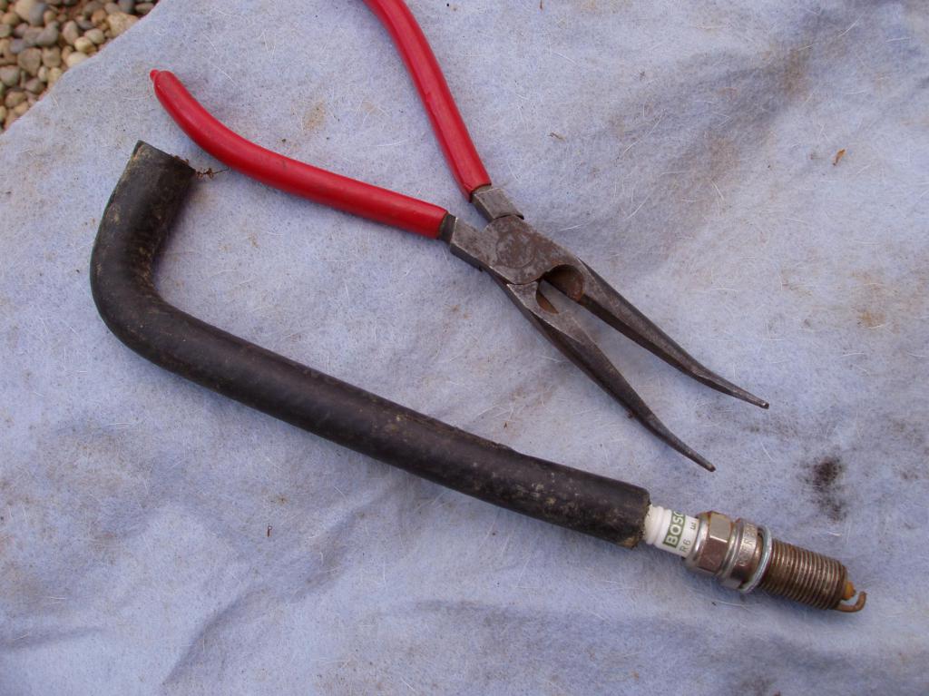

MessagePosté le: Dim 29 Nov - 12:40 (2015)    Sujet du message: 104 GL 02/02/1979 Répondre en citant
Il est possible que ce soit en la laissant tomber dans le puit de bougie.
Perso, je les met en place délicatement après les avoir enfilées sur un bout de durite, en plus, ça permet de les visser sans prendre le risque de foirer la culasse.

Oui trés bonne méthode j'avais l'habitude de les poser avec le doigts au plus loin possible sans les lâcher dans le puit ... mais ça arrive aussi que tu tienne pas comme il faut et qu'elle tombe ( et torde l’électrode ) a ne plus refaire  Embarassed
