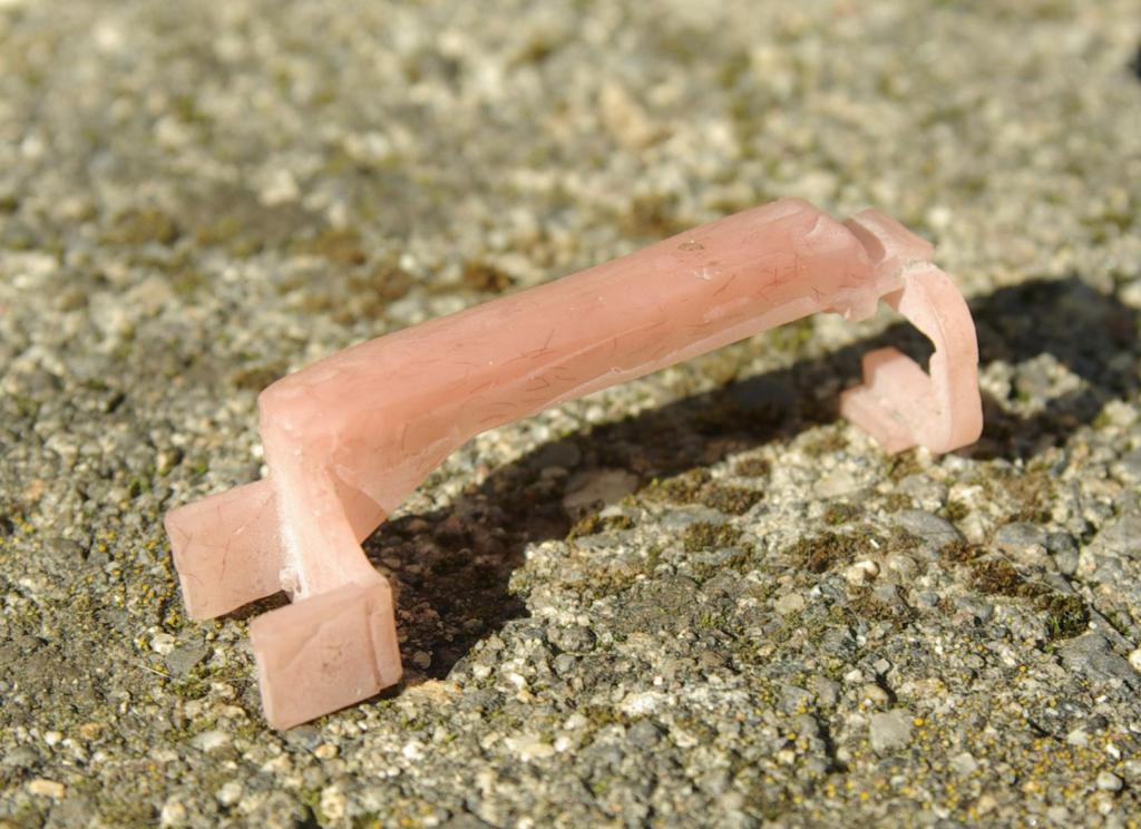

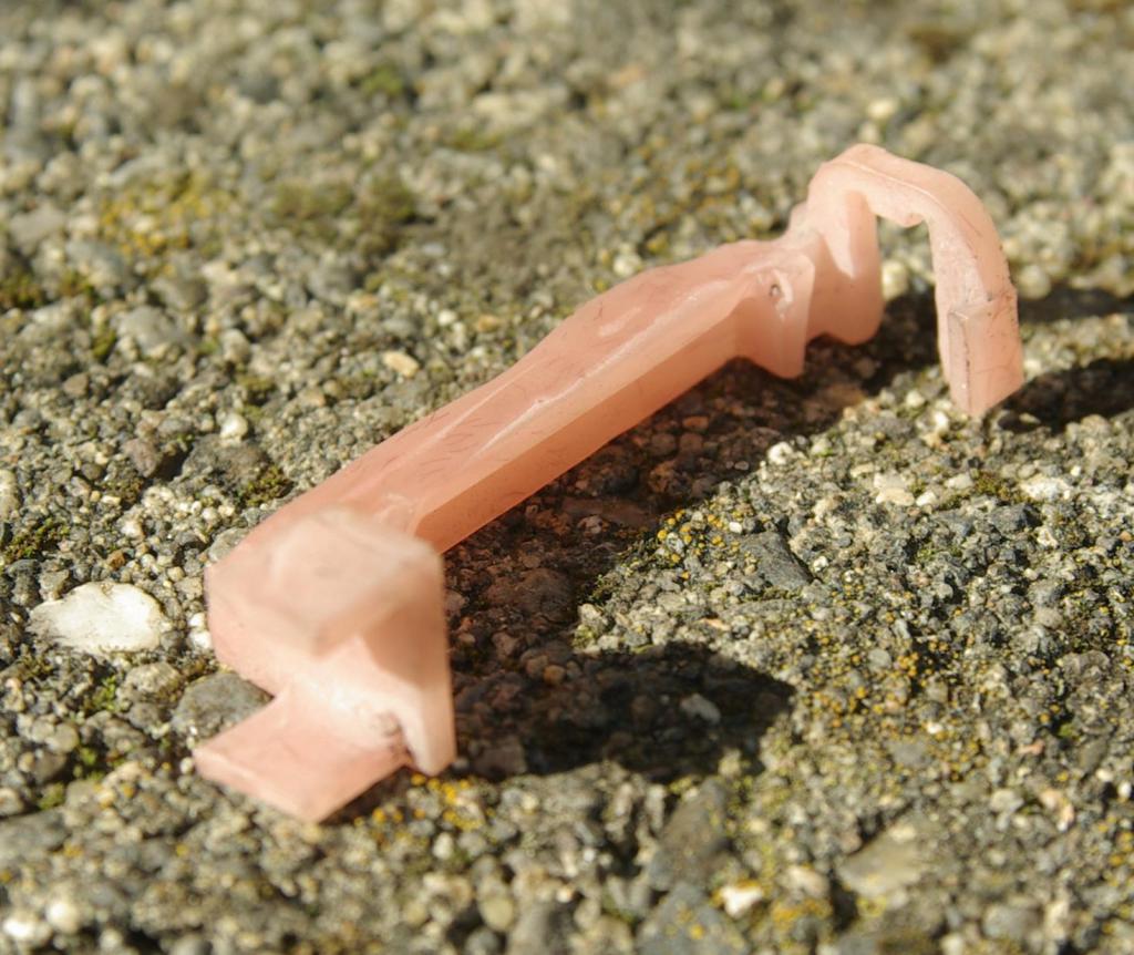

Voila ce qu'à refabriqué un membre du forum Samba
Intéressant non !!!

Okay ça c'est cool car dur à trouver en bon état.

Dur et d'époque, donc un plastique fragilisé avec le temps

oui ça pète comme du verre. Il ne veut pas refabriquer de gicleurs de pompe de reprise pour les Solex ??

C'est personnalisé en plus, le gars est prothésiste dentaire, ce qui explique la couleur
De quoi parles tu, du col de cygne de la pompe?

en imprimante 3D ça doit bien aller aussi ce genre de pieces

Oui, j'avais révisé mes 2 solex, ultra-son, nettoyage complet, pochette de joints complète et au remontage, gicleurs de pompe de reprise HS.
J'ai cherché de partout en France avec les adresses que j'avais, cherché sur E-bay, introuvable...
Du coup, montage de Weber de 205.

ça va être plus du domaine mécanique de précision plutôt que prothésiste, dommage, à 15 ans prés  Cool Cool

Tu as bien fait de monter des Weber, surtout pour cette fameuse biellette de liaison des starters qui, contrairement aux Solex, est d'une simplicité.................
C'est quoi ton problème de pompe de reprise, le clapet avec la bille en plastoc ?

Non pas les clapets à billes, le gicleur de pompe lui même... cassé en deux au moment de l’insérer dans le logement. Bon en même temps, je préfère les Weber pour leur régularité et leur stabilité au niveau réglage mais j'aurais aimé trouver 2 gicleurs pour les remonter à neuf.
