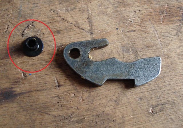

Voilà j'ai remis en état mon allumeur de ZS 80 HP, et je me suis dit que ça pourrais peux être intéresser quelques-uns
Sur cette photo j'ai remarqué de suite l'usure des axes de masselottes, et quelques morceaux de plastique provenance inconnu.
Suite du démontage.
Comme je possède un superbe allumeur presque neuf, mais qui ne correspond pas à mon moteur, je l'ai donc cannibalisé.
Sur cette photo on remarque que sur l'allumeur usé la partie noir qui sert de piste à la masselotte a totalement disparu !!
Les masselottes sont articulées sur une bague épaulée, également en matière synthétique, bagues qui avait totalement disparu dans mon allumeur ZS.
Sur la pièce qui recouvre les masselottes, vu ici retourné, une piste en matière synthétique (les morceaux trouvés, voir tof 1) maintient les masselottes lorsqu'elles coulissent.
J'ai donc récupéré les pièces usées du 1124, pour les monter sur le 1360, les masselottes font le même poids, par contre j'ai remonté les ressorts d'origine 1360. Bien sur la capsule était également HS !! mais bonne sur l'autre allumeur.
Et hop terminé

C'est ça les morceaux de plastique noir que tu as trouvé : les pistes des masselottes  !!!!!!!
Super tuto Okay

Effectivement difficile de ressentir une différence sur des moteurs basiques, sur un 1300 Gordini je t'assure qu'un allumeur usé avec une courbe à la rue tu sen les CV qui manque.
Je n'en suis pas à mon premier allumeur, sur les différents Renault que j'ai déjà réparés, je refait des bagues en bronze pour remplacer les plastiques usées
Ci-dessous un allumeur d'Alpine 1600 S, on aperçois nettement les masselottes rongées.
Et voici les masselottes re-baguées.
