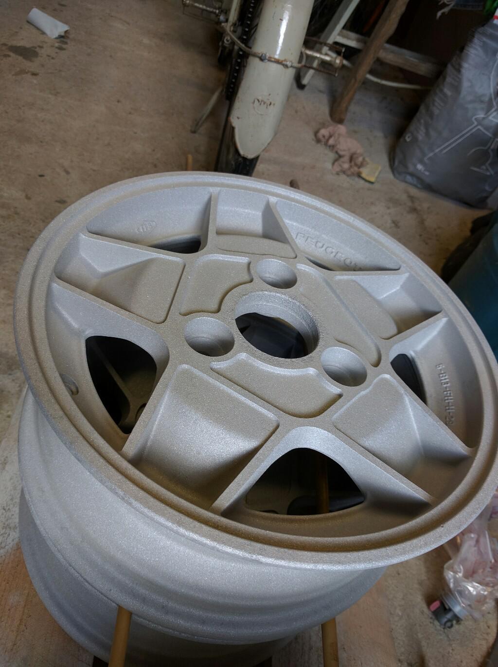

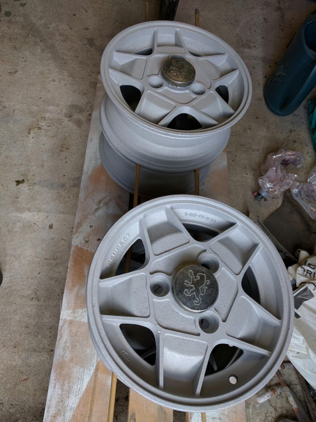

Je viens de récupérer mes jantes qui sont passées au gommage, je trouve le résultat sympa 😃 et l'alu n'est pas trop attaqué, juste un peu sous les cabochons mais ça devrait pas trop se voir. Le gommage m'a coûté 80€, j'ai fais ça par chez moi à Dhuizon dans le 41.
Pour la peinture y'a des chances que je puisse les faire faire à ma boîte, j'hésite toujours sur la couleur. Soit un gris alu soit un truc qui se rapproche du noir...
Par contre je trouve mes cabochons un peu ternes, vous pensez que je peux les r'avoir?

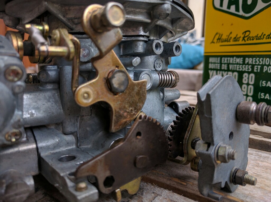

Sinon je me suis attaqué au démontage de mon carbu cette semaine, j'ai trouvé une mouche morte dedans 😕
Après un petit passage aux ultrasons je vais m'attaquer au remontage. Je film tout ça et je mettrai en ligne si ça peut en aider certains 😉

Un bon vieux nouârmat' des familles avec les bords de jante et les "arêtes" des bâtons polies... Bad ass 104 Twisted Evil .

Wai pour les arrêtes et les bords polis c'est vrai que ça peut le faire, faudrait que je procède comment ? En ponçant avec un grain de plus en plus fin une fois peint? Avec un tour? 🤔
Sinon le nouârmat' des familles c'est pas trop fragile?
Et dernière question, les valves je trouve ça où et je les montes après la peinture ?

Bah en fait tu en as déjà un de tour... Mais promet de bien caler et de faire attention à tes doigts.
T'façon les jante faut s'en occuper c'est inévitable et si le nouârmat n'est pas moins pourris que le reste il a au moins l'avantage de rendre difficilement perceptible les retouches.
Coup de toile, voile, scotchbrite, voile, coup de papier sur les bords qui doivent rester brillant, fini.

C'est vrai que j'avais pas percuté que j'avais un tour sous la main 😌
Pour le tour des jantes ça devrait donc être jouable. Pour les arrêtes, j'ai l'impression sur mes photos que tout est à peu près au même niveau, je pourrais ptetre faire un rond en bois du diametre intérieur de la roue couvert de toile émeri et utiliser le même principe de tour ☺
J'irai vérifier demain si la face des arrêtes est bien plane sur le même plan. Là fait nuit et la flemme d'aller dans le cabanon... 😒

C'est plat mis à part les petits rayons au bout des branches mais je te conseillerais plutôt de faire cette partie "au doigt" sur roue stoppée et dans le sens des lignes.

Tu penses que le résultat ne sera pas top avec la technique que je proposais?
Pour dégrossir ça peut le faire, non? Et finition au doigt

Bah avec ton idée si tu bouges trop tu défonces les congés, ces fameux petits rayons en bout de branches...

Wai, pas faux, je vais prendre mon mal en patience alors et y aller tranquilou à la main 😛

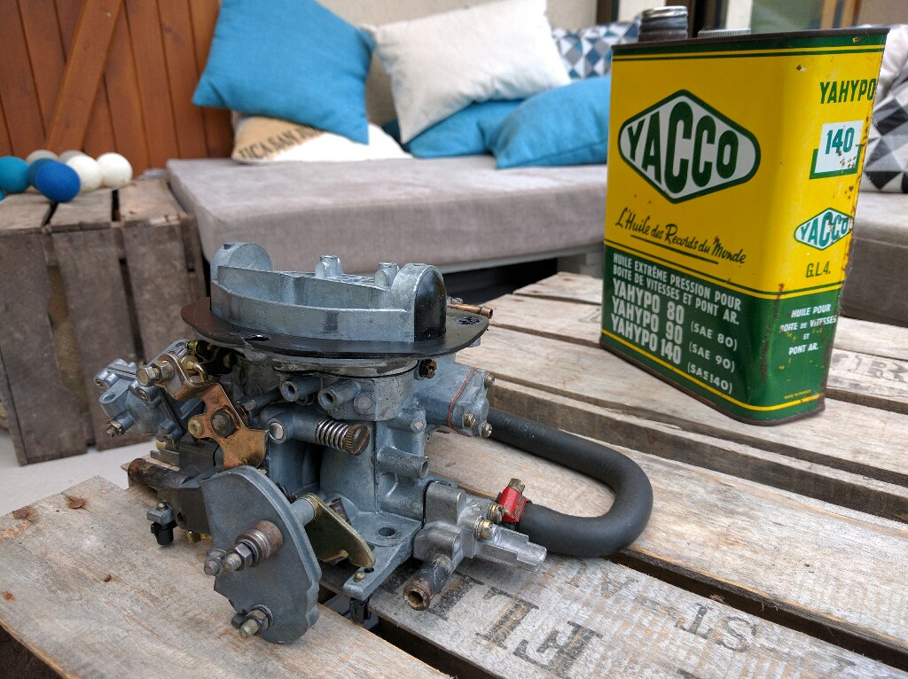

Sinon ce week-end j'ai récupéré mon carbu que j'avais désossé pour le passer aux ultrasons. J'ai fais fairr ça dans un magasin de moto pour 70€, et le résultat est plutôt sympa. Après les ultrasons le gars rince bien le carbu, le souffle et lubrifie les parties mobiles.
Donc j'ai remonté tout ça et changé les joints et membranes, et j'avais même pas de pièces en trop à la fin 😅
Y'aura plus qu'à remonter tout ça sur la 104 et croiser les doigts pour que ça marche. J'ai pas eu à démonter les parties réglables à part la vis de ralenti donc ça devrait pas être trop méchant.
En plus de ça je me suis procurer la doc d'origine de mon carbu Solex 32 MMISA qui explique comment règler la bête, ça peut aider!
Je vous met le document que j'ai si ça peut en aider certains (je sais pas si beaucoup d'entre vous sont équipés de ce carbu sur leur 104, à priori c'est pas d'origine)
http://www.sendspace.com/file/rp78p4
Et pour finir une tite vidéo du remontage 😎

C'est pas mal du tout ça pour une pièce qui a déjà plusieurs décennies au compteur Okay .
Ça manque de finition ces carbus de bagnole quand même, le mien neuf présentait bien mais vu les bavures de moulage dans dix ans ce sera un autre histoire.
C'est pour ça que j'aime bien avoir du matos d'avance pour rouler, ça laisse le temps de prendre les pièces à l'établi une par une tranquillement, ébavurer à la lime, lisser, polir, ajuster au poil.
Quand la finition est impeccable tu n'as même pas besoin de vernir ni l'eau ni la crasse n'adhèrent assez pour s'accumuler, un coup de chiffon et ça brille direct.
Mais ça prend trop de temps pour un moteur ouvert donc il vaut mieux avoir les pièces en double.
