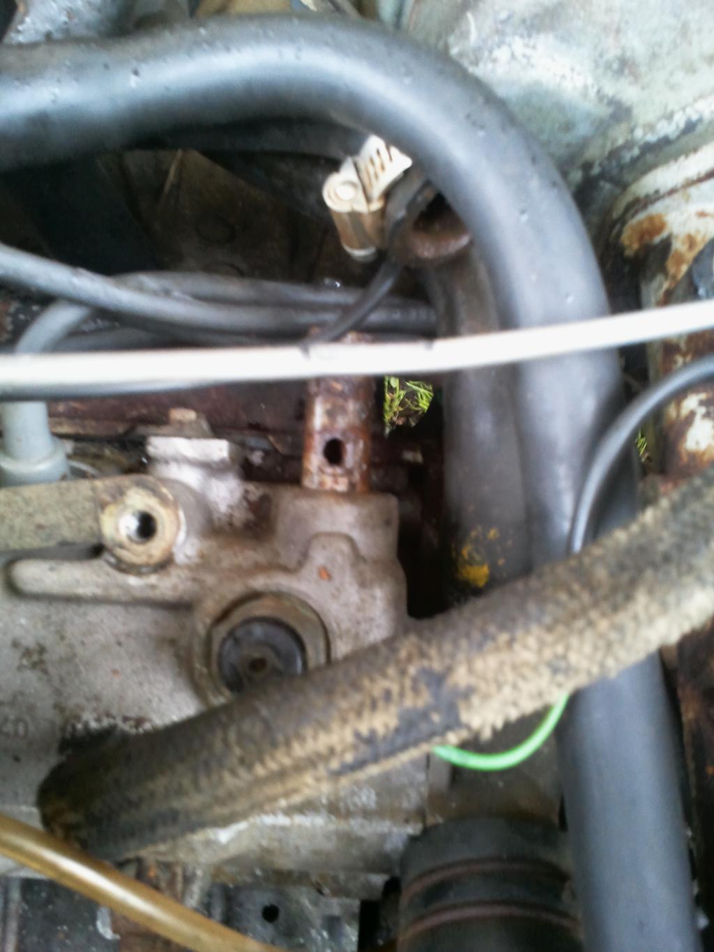

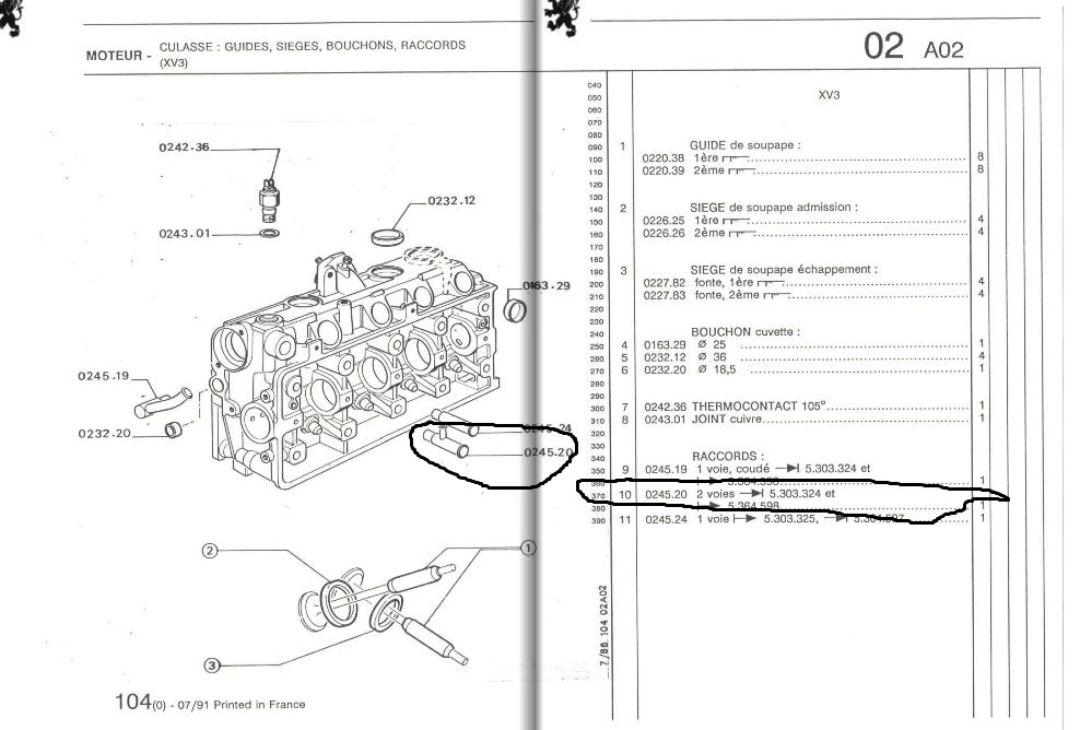

Petit soucis technique :
en démontant les durites de réchauffeur du carbu, un raccord
2 voies (collé dans la culasse ?) a cassé sur le petit diamètre 😨
raccord 2 voies ref 0245 20 pour peugeot 104 ZS de 1979 (1.1_66HP)
Savez vous où je pourrais trouver cette pièce et comment la démonter et remplacer ?

Encore un truc bien accessible à vue de nez ça dis-donc...
Je ne sais pas si tu ne serais pas mieux moulin déposé pour bosser de ce côté-ci...
Une photo des dégâts? Selon situation géographique sur le moulin monté il y aura des solutions possibles ou non.
Faudrait "voir" pour te dire vu que je ne n'ai pas encore tout démonté sur ces caisses.
Là du peu que j'en vois ça sent plus le chantier que la rigolade.

+1, tout ce qui touche à la culasse, dans beaucoup de cas c'est mieux le moteur à terre  Wink

MessagePosté le: Mar 17 Nov - 20:51 (2015)    Sujet du message: Ma 104 ZS 79' 66HP (G.T.500) Répondre en citant
ça me rassure pas vos réponses ^^
voilà  Wink

MessagePosté le: Mar 17 Nov - 22:09 (2015)    Sujet du message: Ma 104 ZS 79' 66HP (G.T.500) Répondre en citant
J'ai eu le même problème, c'est assez coton à trouver et à changer surtout moteur en place, il faut l'enchasser en force avec du bloc presse.
Je l'ai donc fait réparer par mon plombier qui l'a soudé à la baguette jaune et c'est nickel.

MessagePosté le: Mar 17 Nov - 22:14 (2015)    Sujet du message: Ma 104 ZS 79' 66HP (G.T.500) Répondre en citant
Sur la Z 954cc de mon pote, je l'ai coupé à ras, fait un trait de lame de scie à métaux dans la longueur pour le fragiliser et emboîté à force un tube de cuivre de plomberie.
Ça fait 2 ans que je l'ai fait et ça bouge pas, par contre le moteur était par terre pour être plus accessible vu que je lui fesait le joint de culasse et l'embrayage en même temps.

MessagePosté le: Mer 18 Nov - 08:50 (2015)    Sujet du message: Ma 104 ZS 79' 66HP (G.T.500) Répondre en citant
un conseil, dépose le
et là tu vas en voir des trucs à faire
souvent pas cher, et ça évite les grosses pannes
ce tube que tu as cassé était encore dispo il y a peu, mais en ce moment introuvable
essaye chez cipere peut-être

MessagePosté le: Mer 18 Nov - 12:14 (2015)    Sujet du message: Ma 104 ZS 79' 66HP (G.T.500) Répondre en citant
j'ai trouvé les mien neuf ici http://www.pejot.org/Peugeot-104:::1458.html
