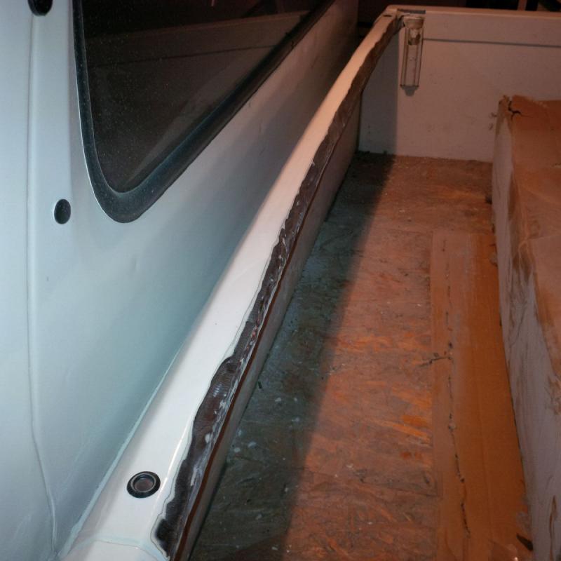

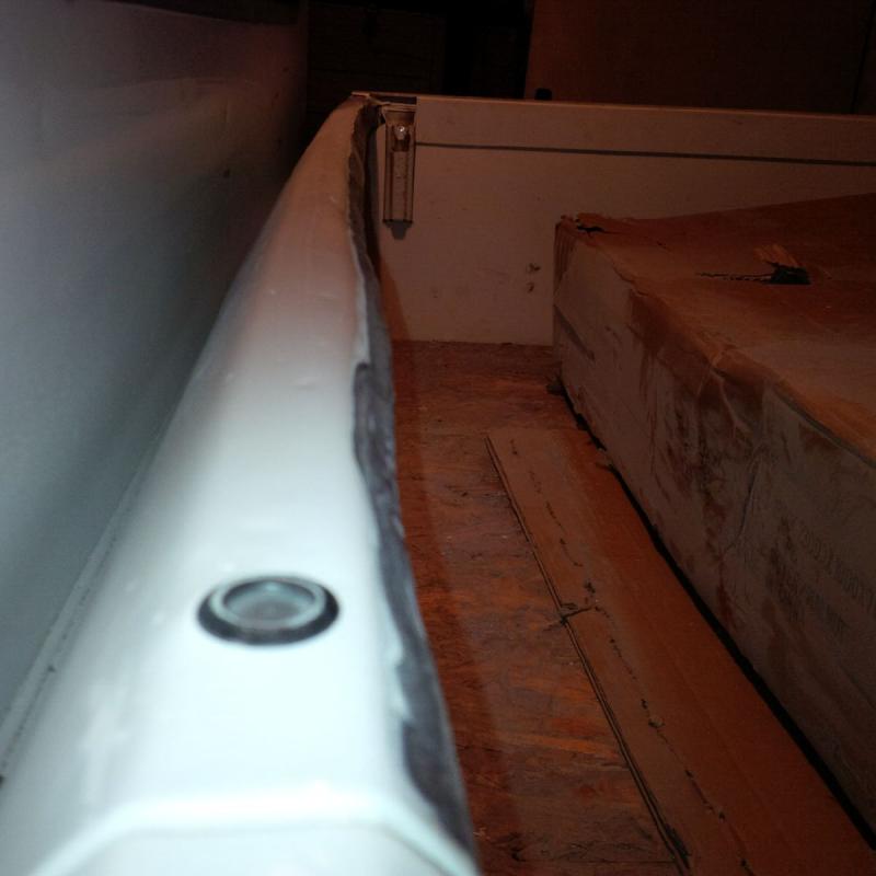

Séance détordage, débosselage de l'avant de la benne, elle était tordue sur le devant à tel point qu'elle touchait presque la cabine.
J'ai attaché une sangle entre l'attelage et la traverse et je l'ai ramené comme ça gentiment.
Il me reste à finir de redresser le reste au tas et au marteau.

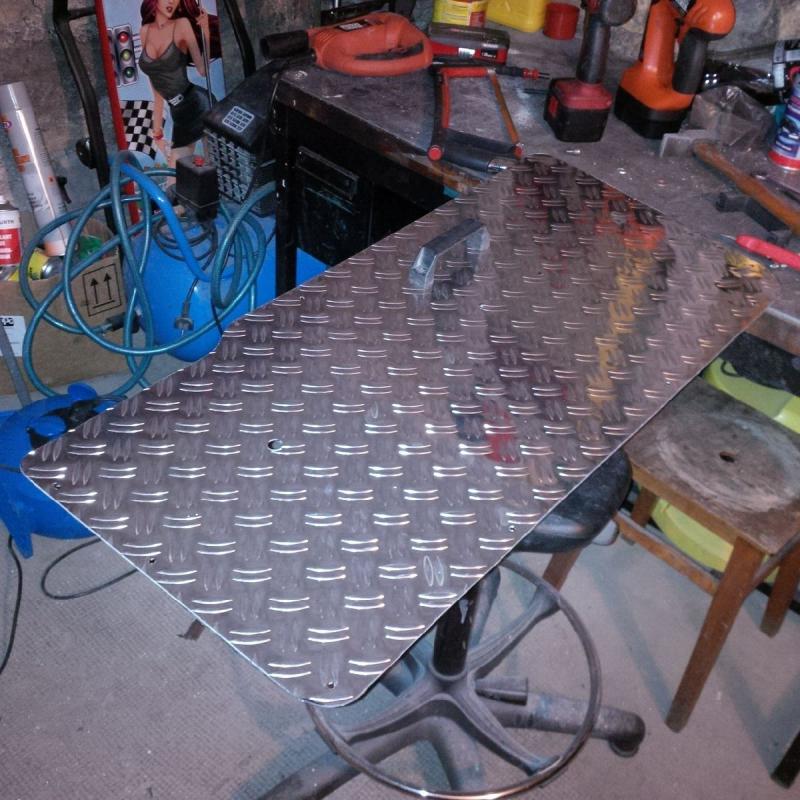

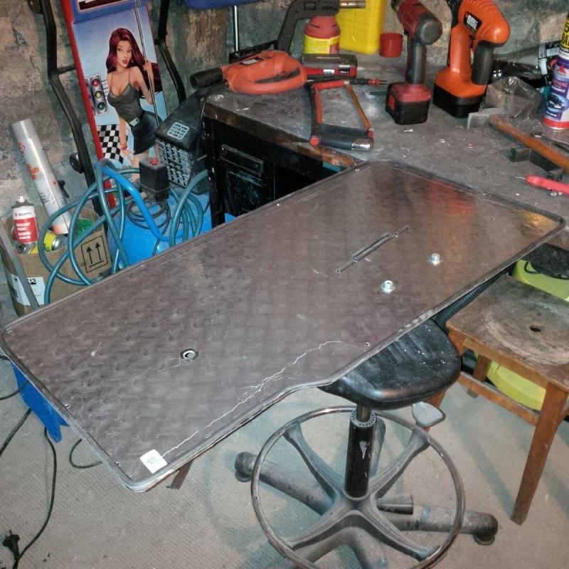

Comme je ne trouvais pas de panneaux de portes, j'ai décidé de m'en fabriquer.
Je suis parti d'une plaque d'alu j'ai utilisé les anciens panneaux en contreplaqué fait par l'ancien proprio comme patron.
J'ai mis du joint caoutchouc à l'intérieur pour éviter les vibrations.
