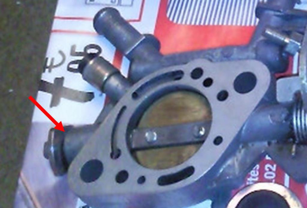

Quelqu'un a-t-il eu la même avarie que moi ?
Sur ma Samba GL depuis longtemps déjà, j'ai régulièrement une odeur d'essence et des difficultés à règler la richesse.
Cet après midi, je me suis aperçu que j'avais une fuite au niveau de l'axe du papillon de gaz (flèche rouge)
J'ai déjà eu ce genre de problème, mais sur des Weber, il m'a suffit de changer les joints d'axe, mais là c'est un Solex, et je n'ai pas l'impression qu'il y en ai.
Est-il possible d'adapter quelque chose, telle qu'une bague bronze après avoir agrandi l'alésage ?
Je compte sur vous, je suis dans une impasse

regarde sur le site de philippe boursin, y a des vues éclatées
http://philippe.boursin.perso.sfr.fr/bonus/solex/solex.htm

On peut mettre des bagues si on réalèse le corps du carbu, j'avais vu ça dans un Gazoline.

C'est ce que je pensais faire, mais j'aurais voulu avoir un retour d’expérience.

de mémoire c’était une resto pour une 304 .........
