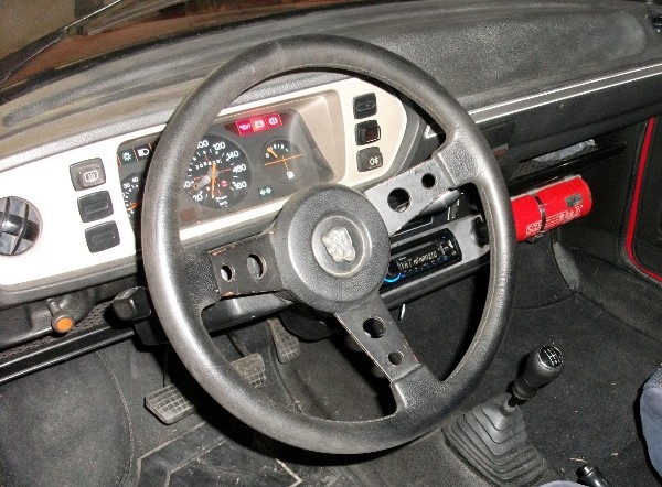

une renault ca se suicide , mais une 104 ? non ! la batterie et le circuit electrique n a rien . demain j instale mon extincteur dans l habitacle

ca devrait etre d origine sur toutes les voitures comme sur mon ML que j ai achete neuf et qui en est equipe d origine
