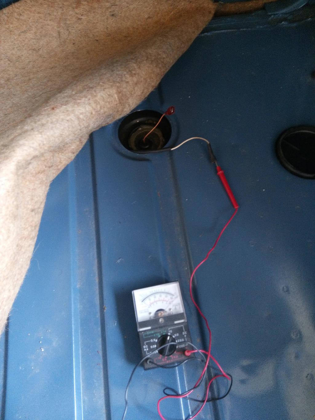

La jauge au compteur ne fonctionne pas, je suis donc allé voir la trappe et j'ai vérifié si le courant allait jusqu'à la sonde et apparemment oui !
Illustration en photo
Si quelqu'un sait si il y a d'autre vérification à faire ? Ou c'est clairement la sonde dans le reservoir qui ne fonctionne plus ?
merci d'avance de vos réponses !
bonne journée et bonne fête
Simon.
MessagePosté le: Jeu 24 Déc - 12:14 (2015)    Sujet du message: Publicité
MessagePosté le: Jeu 24 Déc - 12:32 (2015)    Sujet du message: Sonde et jauge essence Répondre en citant
La jauge fonctionne par la masse.
Si tu mets le fil blanc de ta photo à la masse, l'aiguille doit monter en butée comme si tu avais le plein.
Si c'est le cas c'est la jauge qui déconne.
Si l'aiguille ne bouge pas, ce sera plutôt le câblage ou l'indicateur au Tdb qui ont un souci. Wink

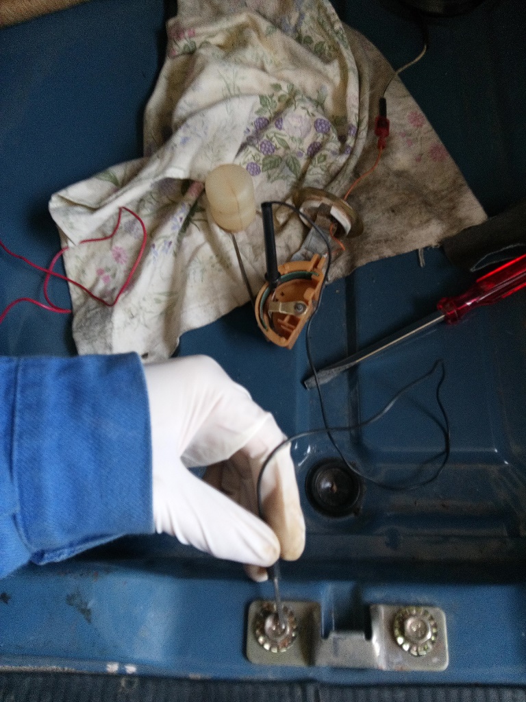

MessagePosté le: Ven 25 Déc - 18:58 (2015)    Sujet du message: Sonde et jauge essence Répondre en citant
Bonjour à tous,
alors j'ai sorti la jauge, mais pas en entier. J'ai pas voulu forcer mais le flotteur n'avait pas l'air de pouvoir passer le trou...
En tout cas j'ai essayer de le mettre dans la position plein et voir si l'aiguille bougeait, mais rien. donc je pense que c'est vraiment la jauge qui est morte non ?

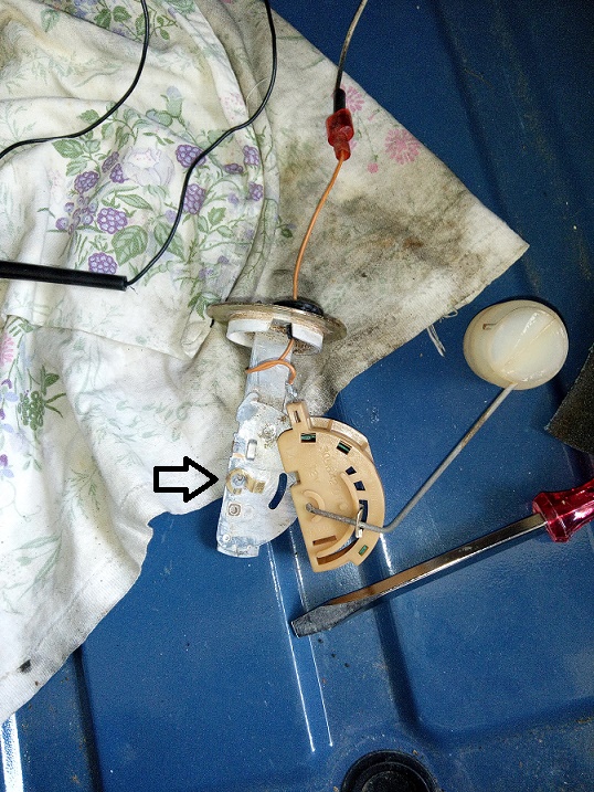

Alors j'ai pu aujourd'hui enlever et démonter la jauge d'essence, et voilà ce qu'il s'est passé. J'ai décapé tous les cuivres tout remonté et toujours rien...
J'ai testé chaque pièce en vérifiant leur résistance et si le courant passait bien à travers. Toute les pièces conduisent le courant !
Maintenant j'ai deux trois questions, je n'arrive pas à bien comprendre qui joue le rôle de la masse dans la jauge. Je suis peut être idiot mais il n'y a que un seul fil pour la jauge ? C'est normal ?
Sinon même en faisant attention en décapant j'ai cette pièce qui s'est cassée. Elle était déjà fragile. Est ce grave ? C'est peut être elle la masse !
Ensuite autre test pour chaque pièce si je court circuite la jauge avec les boulons du coffre la jauge monte.
Si quelqu'un à une idée ?
Ah oui et pour finir en beauté, j'ai tout remis en place dans le réservoir, et là par magie l'aiguille au compteur fonctionne mais elle est instable. Elle monte elle redescend, elle remonte. Donc il doit y avoir toujours un mauvais contact quelque part, je dois encore gratter l'oxydation sur les cuivres ?
En tout cas si quelqu'un à une remarque, un conseil, qu'il n'hésite pas car al je bloque un peu !

Si ta jauge fonctionne, je suppose que tu dois avoir un faux contact sur le fil entre le Tdb et ta jauge.... comme le disait déjà Settolf, voire ce fil est écrasé quelque part ou partiellement sectionné ???
Tiens nous au jus ! Eric des Vosges, Cool

ça avance,
Il faut éviter de trop gratter les contacts il vaut mieux les asperger de WD40 et laisser agir
Pour vérifier et pour réparer ta liaison tableau de bord/reservoir, il faut que tu retires un nouveau fil en parallèle de l'actuel

Disons que la jauge pièces séparées fonctionnent ! Mais le tout non !
Pour ce qui est du fil qui va du tdb à la jauge, pour moi il est bon vu que si je le connecte directement à une masse l'aiguille monte au plein et est stable.
Malheureusement je dois rentrer, les vacances sont finies donc je vais laisser en stand by... La j'ai remis la jauge sans la petite pièce cassée et l'aiguille a envie de monter mais reste trop instable. Peut être après le décapage avec l'essence ça va se remettre Wink (et de l'espoir !)
En tout cas merci pour vos conseils encore une fois, je vous redis quand je reprendrai le boulot sur la voiture.
