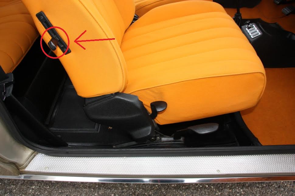

je recherche 2 habillages de levier de basculement de siège pour 104 de 76. J'ignore si celui-ci est identique aux modèles suivants et si gauche et droit sont identiques?
Voici la photo.
Cordialement.

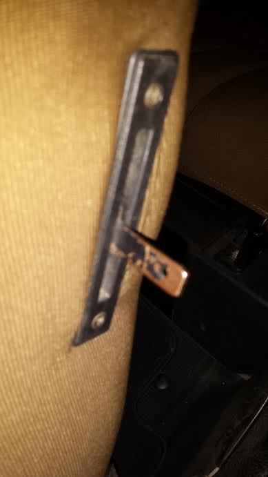

Je ne sais pas, peut être, ci-dessous une photo de mon levier de basculement de siège pour l'exemple de fixation. Si tu les retrouves ça m'intéresse.  Wink
Elfeharfadet a écrit:
Tu cherches la partie vissée ??
Si oui, le Club en a lancé la production.
Oui l'enjoliveur de levier. En photo ci-dessous mon levier avec l'enjoliveur manquant. Je ne suis pas membre du club et je suppose que la vente sera réservée à leurs membres ?

Bon je viens de relire tout ça et j'ai quelques remarques et/ou questions sur le sujet:
- elaborare, la partie que tu montres n'est à mon avis pas celle dont te parle elfeharfadet* (il te parle de la partie vissée au dossier qui encadre le levier, toi de celle clipsée en bout de levier).
- bah alors vous aviez pu le refabriquer ou pas finalement ce petit "cadre enjoliveur de levier de basculement du dossier du siège"? si oui à quel prix?
- le bitoniot qu'elaborare cherche, quelqu'un l'a déjà refabriqué? pareil si oui à quel prix?

Diantre et juste Ciel, ça c'est un bel intérieur (est-ce le tien ?)
Elaborare a écrit:
Nous ne sommes pas de Carrare mais d'ardoise fragile.
Messages: 2 702
Point(s): 2 716
MessagePosté le: Lun 21 Aoû - 22:21 (2017)    Sujet du message: [trouvé] Enjoliveur basculement siège Répondre en citant
J'explique:
Tu te sers uniquement du bras de la mâchoire supérieure de la pince multi-prise comme levier donc il faut prévoir:
- un plan d'appui pour répartir le plus largement possible la force afin de ne rien péter derrière la pince.
- un bout de chiffon sur la mâchoire supérieure de la pince pour ne pas marquer le petit bitoniot.
En faisant levier avec la pince tu observeras que le bitoniot avance en plongeant vers le bas.
Puis, pince immobilisée, avec ton doigt tu tires le bitoniot vers le haut pour le redresser.
Puis tu fais encore avancer avec la pince puis avec ton doigt, une ou deux fois.
