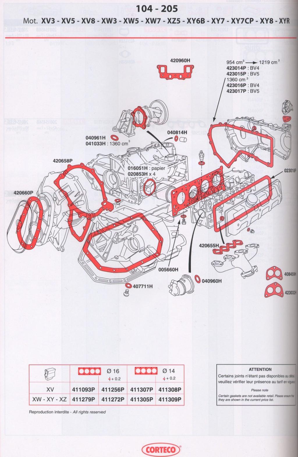

bonjour ou je peut trouver le joint coté allumeur model ducellier merci pour votre réponse.

Ref origine 5933 60 et 040960H en Corteco Meillor.

Même reférences que Mr.A, les côtes du joint sont 42,5X36,5-3  Okay

Quelque soit la marque de l'allumeur Mr. Green

C'est le même que sur les moteurs XU et TU Okay
