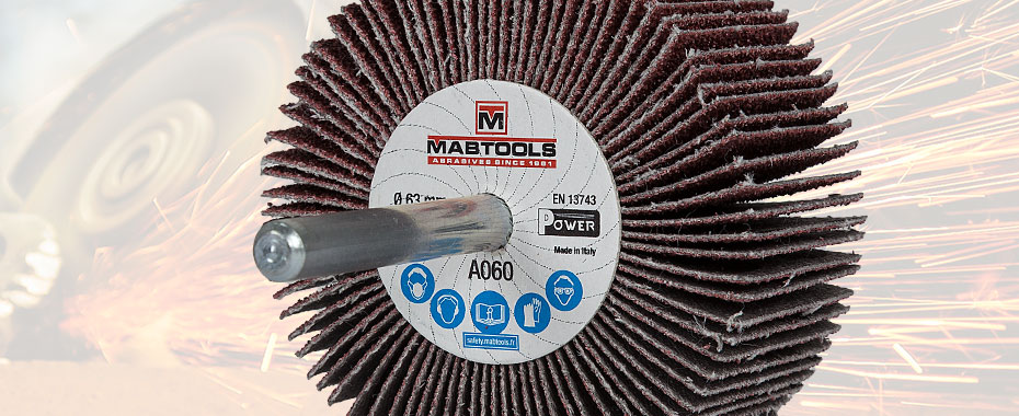

MessagePosté le: Ven 18 Mar - 08:14 (2016)    Sujet du message: silentbloc de barre stabilisatrice avant Répondre en citant
Ou avec une roue à lamelles gros grains de 25
