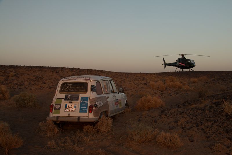

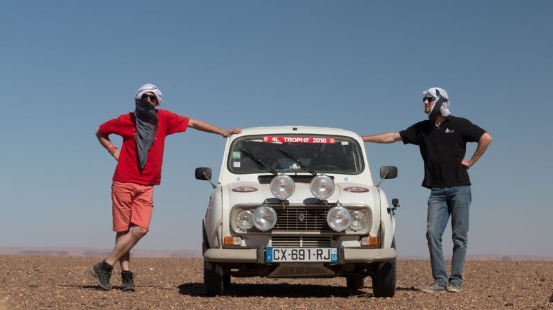

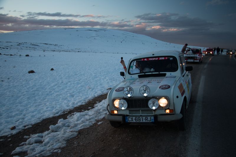

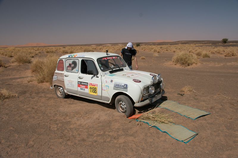

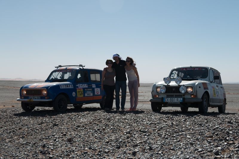

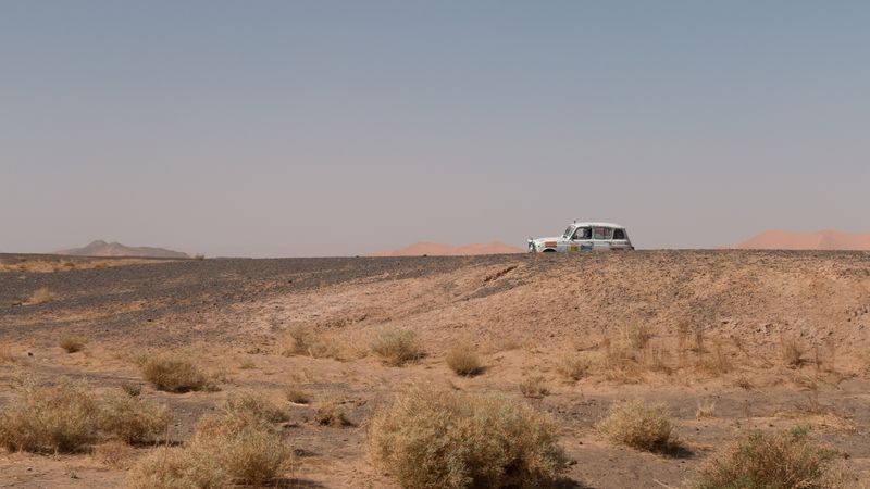

J'ai participé au 4l trophy cette année il a donc fallu préparé une voiture. On a surtout fait une révision mécanique : joint de culasse, rodage soupape, pompe à eau, changement des courroies, changement de la bobine, changement des soufflets de rotules (il vaut mieux garder celle d'origine quand elles ne sont pas mortes car les nouvelles c'est de la merde, conseille d'un mec qui prépare des DS, GS et autres veilles citroëns pour faire du raid), changement des roulement arrières, 6 peux neufs....
Coté préparation il y a eut l'installation d'un autoradio (très important quand tu as 7000km à faire) d'un mano de température d'eau, d'un deuxième ventilo commandé en manuel, installation de 4LP (un peu pour le kiff), aménagement du coffre (très pratique pour ne pas vider sont coffre à chaque fois que tu veux un truc), installation de plaque de protection moteur et réservoir (bien utile) et installation d'anneaux de remorquage avant et arrière.
Sinon je n'ai eut aucune panne, mise a part les boogies au retour en Espagne et l'allumeur à l'arrivé à Paris, mais rien de grave car j'avais ce qu'il faut en rechange. Elle m'a montré que je pouvais avoir confiance en une Renault.

Merci pour ce petit reportage, magnifique aventure que le 4L trophy, le petit bémol c'est que beaucoup de R4 y finissent leur vie Crying or Very sad , bravo à toi d'avoir sauvegardé la tienne.
Le clair obscur de la première photo est vraiment magnifique Okay
