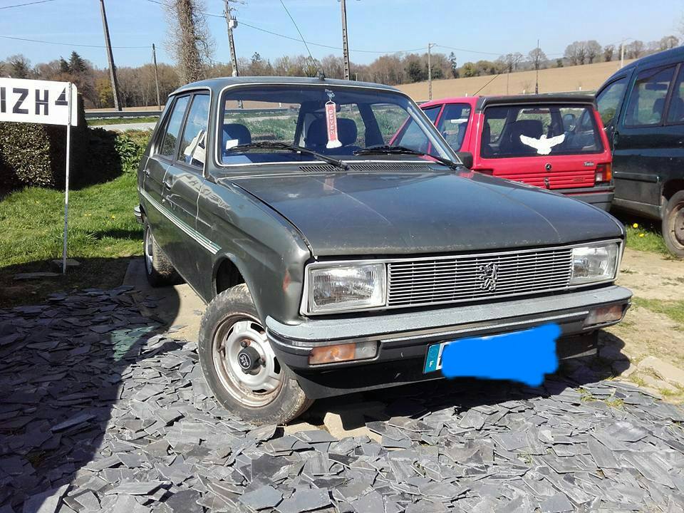

Voilà la bête,
Après m'être penché dessus, patatouille en roulant, faut jouer du starter, et pédale de freins dur, à suivre .

Elle a l'air saine ta GLS  Okay  pour la pédale de freins dure, c'est normal, y a pas d'assistance pour aider, il va falloir se muscler les mollets Mort de Rire .
Pour le reste, vu l'age et le kilométrage, 4 bougies, un nettoyage et réglage du carbu, une petite remise au point  et tu devrais repartir sans soucis.

Pense aussi à voir si tu peux régler ton feu avant droit qui me semble plus apte à éblouir les autres usagers qu'à t'éclairer la route... Mr. Green
Vu la calandre on peut présumer que la caisse est d'après 82 donc qu'il y a sûrement un mastervac.
À voir peut-être au banc frein* s'il n'y a pas un piston grippé quelque part.
Ma pédale, sans mastervac, n'étant pas si dure que ça...
J'imagine qu'avec elle l'est moins encore.
Non?
*: Ou alors en traversant un dimanche un parking désert à la cale et plantant comme un ours sans toucher le volant pour voir de quel côté elle se barre (ou pas) en sucette...
edition (il manquait un mot, ça doit être plus clair là) Mr. Green .

Merci pour les infos, oui une gls de 1985 qui a fait 500 kms en 2 ans, pour les freins je vais changer les plaquettes et donc nettoyer les étriers, le mastervac pas fait attention,regraisser les roulements, en trés bon état carrosserie y'a des toiles d'araignées dans les ressorts d'amortisseurs, bon le sellerie est morte, on ne peut pas tout avoir, voilà, et doit arriver une autre 104 pour pièces et un moteur de 205 xy8 de 109000 kms .

Elle n'a pas l'air mal cette GLS !  Okay
Ce n'est pas systématique.
Par exemple, la style Z de Toon, est de 87 et elle n'a pas de mastervac.  Wink

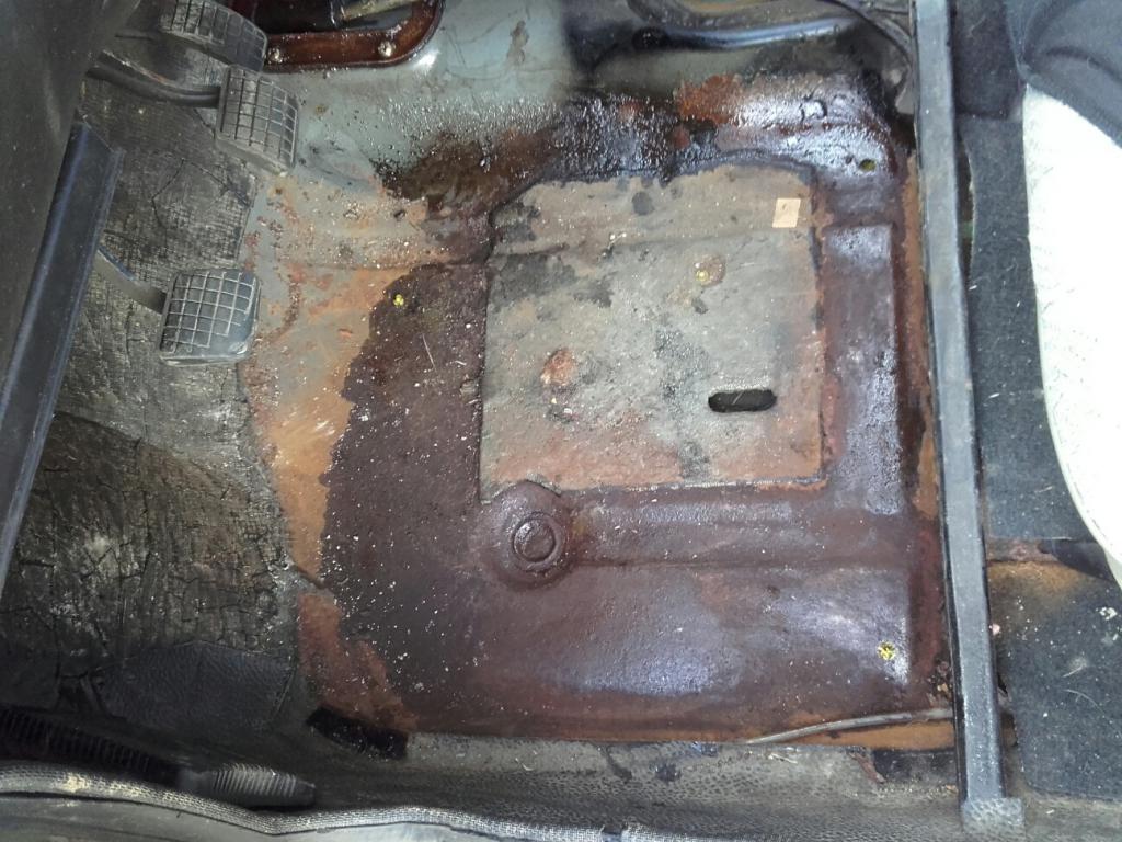

Voilà la suite, l'endroit le plus rouillé dû au bouchon qui avait sauté, puis je suis à la recherche d'infos pour dropper la 104 amortisseurs cours ressorts cours, ce qui existe et ou qui est compatible Merci .

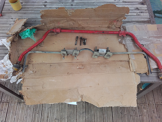

Bon voilà pour un début
Restera ensuite la question des amortisseurs avec abaissement de la caisse !!!
Et toujours avide de vos conseils et avis merci !!!

Nickel tout ça  Okay
MessagePosté le: Lun 11 Juil - 22:25 (2016)    Sujet du message: Mic Répondre en citant
t'as même un sacré coup de bol
t'as une barre en 17 au lieu de 15 derrière
erreur ? Very Happy
