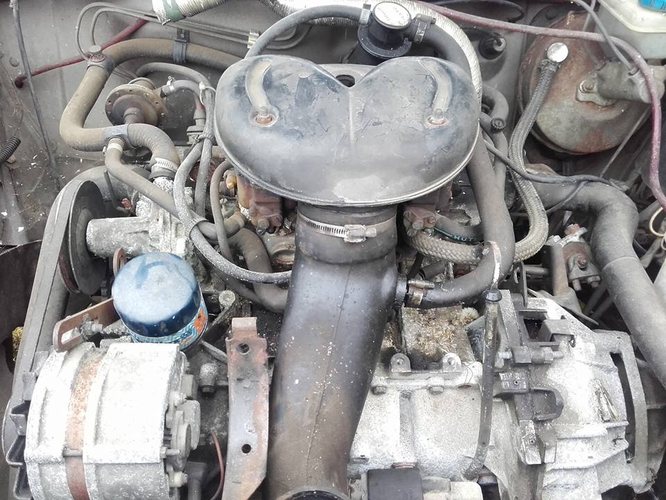

Voilà le 1360 boite 5 avec les 2 Weber et tout et tout, complet , et en prime un volant Moto-lita bois alu 3 branches  Okay
