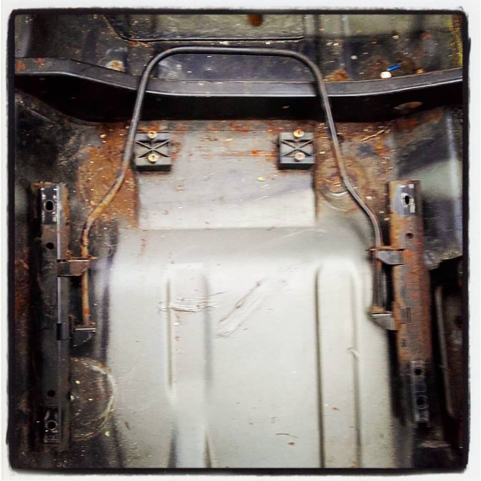

MessagePosté le: Mer 10 Mai - 17:45 (2017)    Sujet du message: Mic Répondre en citant
ça semble pas mal !!!

MessagePosté le: Mer 10 Mai - 22:25 (2017)    Sujet du message: Mic Répondre en citant
top confort Okay
