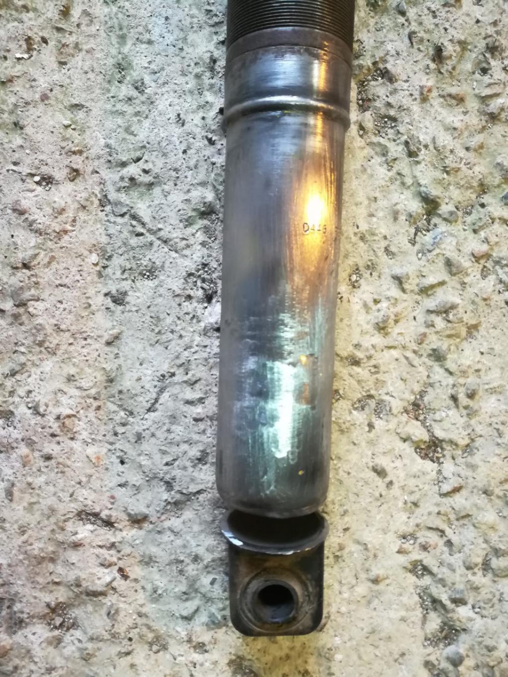

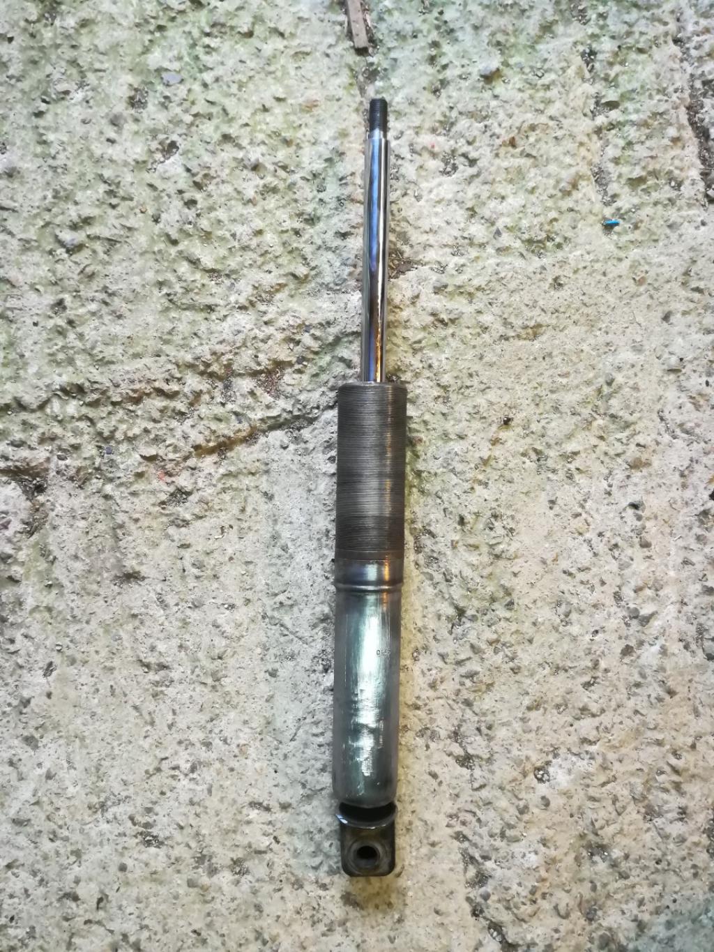

MessagePosté le: Sam 10 Nov - 23:12 (2018)    Sujet du message: Mic Répondre en citant
Coucou, je suis toujours présent et actif
Voila, un combiné fileté de 206 modifié pour recevoir la fixation arrière d'origine de 104 et le tout fixé grace à un tube de 3 mm,
plus qu'au chaudronier de faire le boulot
je vous montrerai une fois fini  Okay
