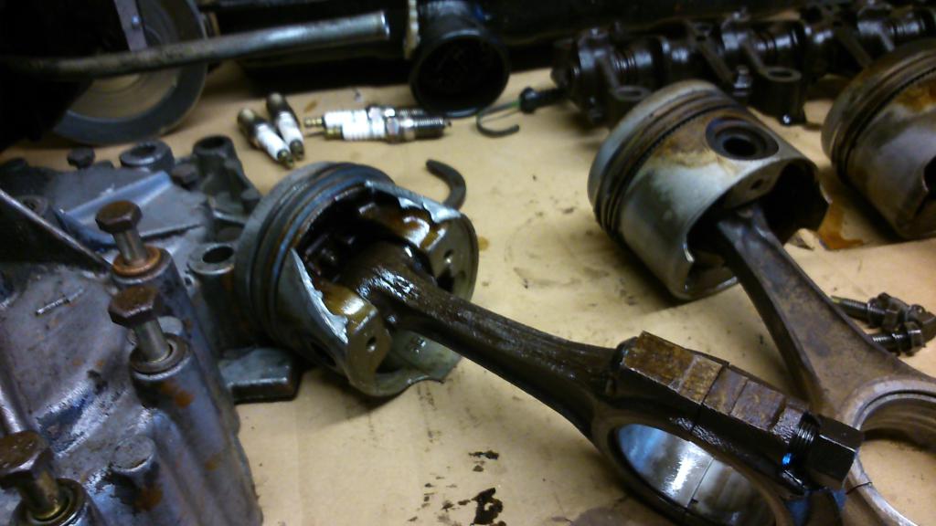

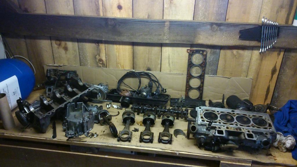

je viens a la peche aux renseignements....la segmentation du piston n°1 a cassé Evil or Very Mad   Sad sur mon 1360 cm   type 150B
donc je pensais refaire le moteur avec les chemises , bielles et pistons de 106 75cv ( moteur TU ).
qui a deja fait ça et serait il possible d' avoir le listing total des pieces ainsi que les references....
merci d' avance pour vos reponses Very Happy

Comment sais tu que la segmentation a cassé ?
Tu as démonté ?

MessagePosté le: Mer 18 Mai - 18:18 (2016)    Sujet du message: chemise/bielle/piston 106 Répondre en citant
oui tout est demonté

MessagePosté le: Mer 18 Mai - 18:23 (2016)    Sujet du message: chemise/bielle/piston 106 Répondre en citant
Ah ouai quand même !!!
Comment il a fait pour morfler comme ça celui là ?

MessagePosté le: Mer 18 Mai - 20:27 (2016)    Sujet du message: chemise/bielle/piston 106 Répondre en citant
Toi mec tu me plais, faire ça à un piston faut déjà y donner...  Twisted Evil

tout ce qui est TU3 sauf 106 XSI qui est spécial se monte.
En effet le 106
 XSI avec les pistons bombés là, il a des bielles de TU5 et un bloc long, donc ça touche la culasse dans nos moteurs (je me suis fait avoir en achetant ça)
Sinon les jupes pétés ça arrive sur nos 1360 à partir d'un certain kilometrage
le mieux quand même trouve un TU3JP L4 de 206 ou 207 Okay
