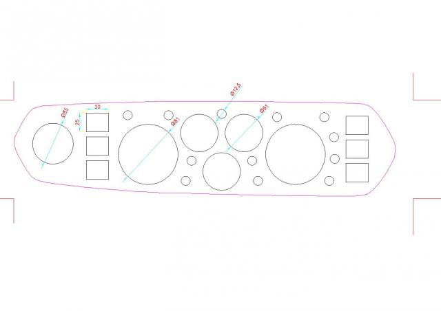

Ca fait un peu de temps que je veux bricoler un compteur pour ma 104.
J'ai profité de mon passage au siège de ma boite pour faire scanner le profil de mon compteur au BE et les p'tits gars mon remis ça en format dessin... Après j'ai placé le reste à partir de photos...
Maintenant j'ai un fichier utilisable par une machine-outil Razz  faut juste que j'ajoute les pattes de fixations...
Je vais confier ça à un copain pour une découpe laser.
Ce ne sera pas de l'alu il faut re-configurer toute la machine et il ne coupe que de l'inox... Donc je pense tôle 15/10 inox brossé.
Nota : je suis parti avec des voyants achetés chez Radiosparts d'où le diamètres 12.5 mm plus petits que les "vrais" Jaeger (très proche et pas chers)
Je pense que s'il y en a plusieurs ça va sortir à 30€ max ?
Si vous êtes intéressés et pas trop pressés !!
A+
Voila la chose :

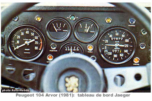

Inspirée de ça :

MessagePosté le: Sam 16 Nov - 14:01 (2013)    Sujet du message: compteur Répondre en citant
oui je pense que le résultat sera bien Okay , mais un peu trop de voyants à mon gout...... Rolling Eyes

MessagePosté le: Lun 18 Nov - 00:20 (2013)    Sujet du message: Compteur ARVOR Répondre en citant
 oui pas cher
... mais il manque un trou et le profil de l'aérateur, d'origine, c'est pas comme ça sur un Jaeger, ni un Arvor.
T'es parti de quoi?? D'une photo ou tu as la pièce en modèle que tu simplifies?
Pour un Arvor, c'est pas grave que ce ne soit pas alu, au final, il doit etre noir toute façon.

MessagePosté le: Lun 18 Nov - 15:14 (2013)    Sujet du message: Compteur ARVOR Répondre en citant
crohr a écrit:
 oui pas cher
Je suis parti de la seule photo que j'ai trouvé !
Pour le trou manquant tu parles de celui pour l'inverseur température huile/eau ? Si c'est bien celui là, c'est prévu, à placer...
Pour l'aérateur il me semble que l'ARVOR utilise la même sphère que l'aérateur d'origine Peugeot ? ce qui correspond au perçage diamètre 55 mm.
Si tu as (ou d'autre) des photos plus complètes d'un TDB ARVOR je suis preneur Okay  (sur l'ancien forum de mémoire il y avait Neutral )

MessagePosté le: Lun 18 Nov - 23:52 (2013)    Sujet du message: Compteur ARVOR Répondre en citant
 Salut Nico.
Oui, oui, j'ai.
De mémoire, non, pas de trace d'Arvor sur le forum.
En revanche, 1 ou 2 de la version Jaeger (pas celle du meme nom à 7 cadrans mais bien la version originelle dont s'est inspiré Arvor avec les 6 emplacements d'interrupteurs).
Déjà qu'on croise des caisses supposées Arvor équipées de Jaeger, ce qui est déjà très bien, certes mais bon...
Je te prépare ça, en version Jaeger, ce qui ne change rien au gabarit.

MessagePosté le: Lun 18 Nov - 23:54 (2013)    Sujet du message: Compteur ARVOR Répondre en citant
 Et oui pour l'inverseur de sonde de T°.
 Et pas tout à fait pour l'aérateur, tu verras ça par toi-même.

MessagePosté le: Jeu 21 Nov - 09:14 (2013)    Sujet du message: Compteur ARVOR Répondre en citant
Merci M'sieur Okay
Oui, fais voir le derrière !!
Questions :
Celui ci c'est du Jaeger ou Arvor ??
Tu as la pièce ? Si oui je vais te demander plein de cotes !!! Mr. Green
Pour l'aérateur la découpe est prévue pour remettre la pièce Peugeot ?

MessagePosté le: Ven 22 Nov - 09:46 (2013)    Sujet du message: Compteur ARVOR Répondre en citant
 De rien!
Du Jaeger, il est en alu aspect brossé. M'enfin encore une fois, niveau planche et gabarit, c'est pareil.
Pour l'aérateur, non, pas tout à fait. M'enfin y a moyen, faute de merle, de se débrouiller avec un d'origine.
Et je peux te donner les cotes.
M'enfin, ça va te couter cher!
Le verso donc:
