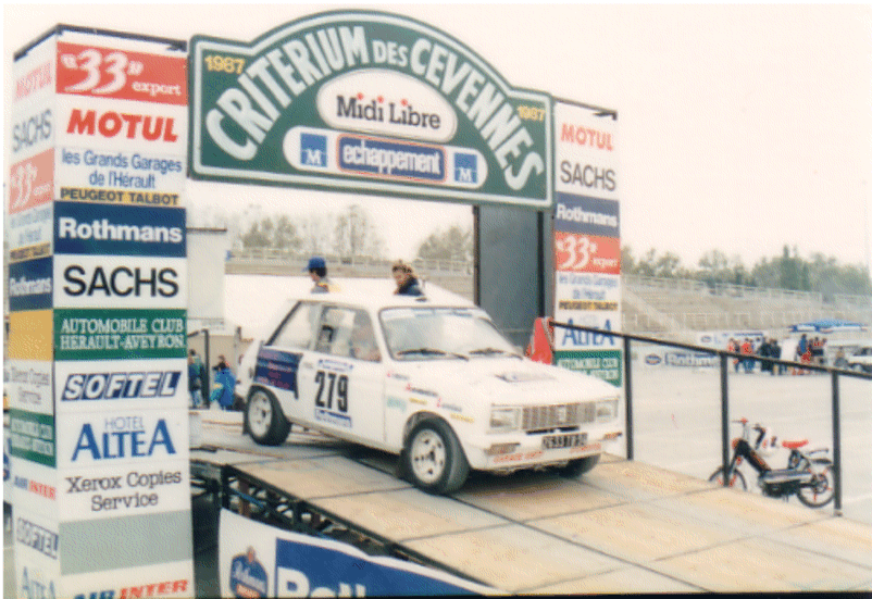

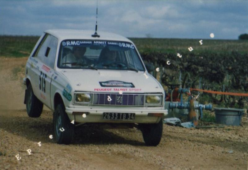

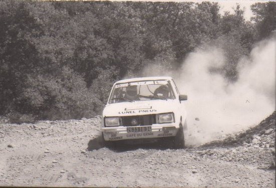

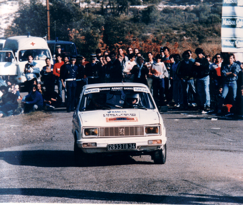

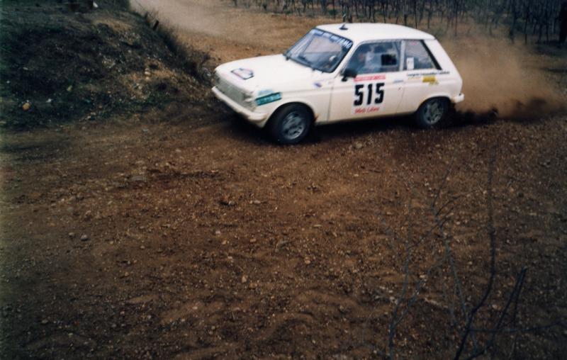

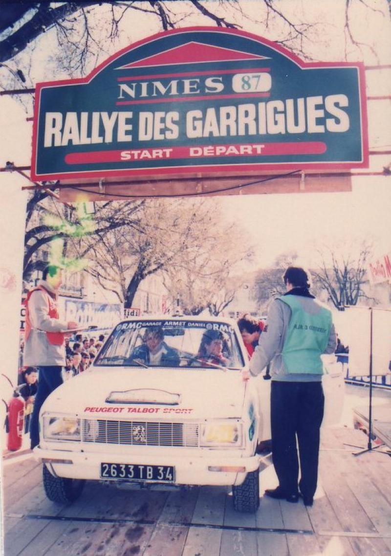

Quelques photos

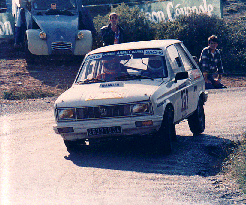

Quelques photos

De belles photos d'époque, bienvenu sur le forum

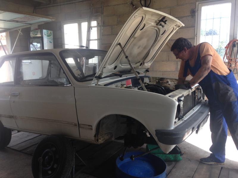

pourquoi ne pas la laisser dans son jus ?
Salut
je viens de racheter une caisse car il ne me reste que quelques pièces car à l'époque la caisse est partie à la casse après notre sortie au Cevennes 1989 et une grosse partie de la mécanique a été vendue.
à l'heure actuelle dans son jus c'est çà.

Bienvenue parmi nous ,cool les photos d'époque  Okay

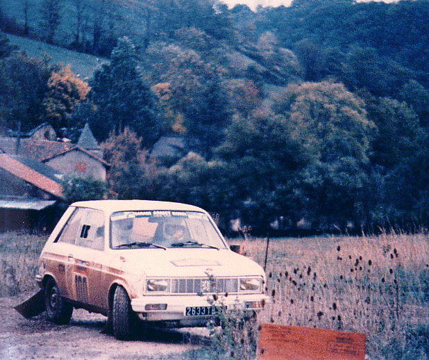

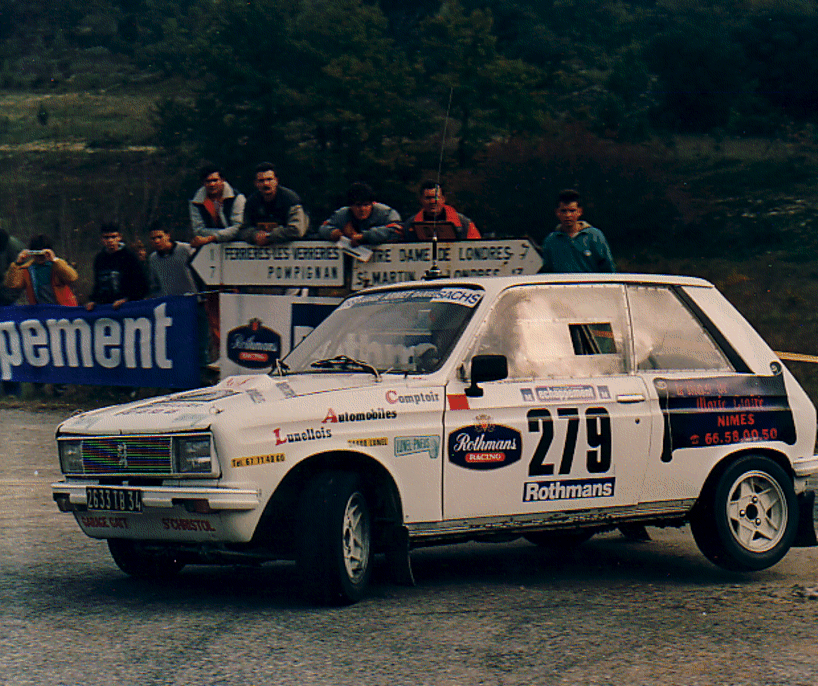

Super sympa les photos d'époque !  Okay Okay
Le moteur était d'origine ?

Sur les 2 premiers rallyes en 86 j'avais le 1360cc 80hp d'origine, puis début 87 j'avais racheté une samba rallye épave dont j'ai récupéré le moteur 1219cc la boite et me permettais d'avoir quelques pièces de rechange.
à l'époque j'ai eu la chance de rencontrer 2 personnes qui m'ont bien aidé Monsieur Yves André Bruel un des meilleur pilotes de la coupe 104 qui habitait près de chez moi ou ses conseils sur le pilotage de la 104 étaient exceptionnels et l'ancien préparateur de François Chauche qui m'a énormément conseillé et fourni certaines pièces comme la direction directe, les ressorts type Afrique pour la terre et j'avais par la suite acheté un arbre à cames 1285 PTS nous avons gardé la cylindrée d'origine suite aux conseils de Freddy le Préparateur avec un travail maison sur la culasse d'origine et un calage de distribution maison, après j'ai acheté la pignonnerie courte du PTS et un autobloquant Mathiot le plus solide pou les rallyes terre.
voilà une partie de cet Historique 104.
