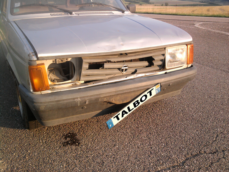

MessagePosté le: Sam 25 Juin - 18:30 (2016)    Sujet du message: La abmastoblat à Ellimacmis Répondre en citant
23 Juillet 2014.
J'ai fini de brosser et de "rustoler" la rouille, découpe des trois endroits à refaire.
Et stand bail.
Une autre intervention plus prioritaire passe avant   Crying or Very sad
Ma femme m’appelle pour me dire qu'elle a fait un test comparatif.
Samba us Biche.
Et la bête n'est pas repartie, la samba oui. J'y laisse une calandre, un phare  et un radiateur.
Heureusement que j'avais déjà récupérer les pièces pour l'autre (capot et ailes). La traverse est maintenant dans le même état que l'autre avant redressement.
