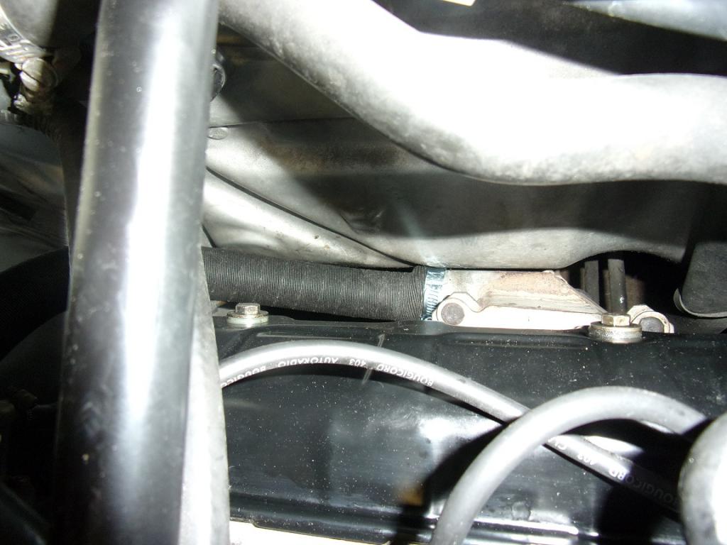

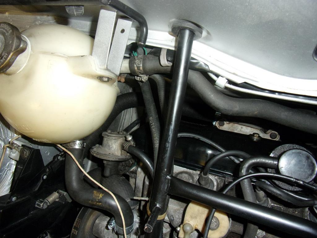

Hier, petit essais après un réglage des culbuteurs. Ils ne claquent plus, il était tous trop lâche.
Et comme j'ai trouvé le mois dernier une durite pour remplacer celle d'arrivée d'air "chaud" au filtre à air je l'ai posé. https://www.monancienne.com/fr-FR/tube-conduit-air-en-carton-diametre-31-mm_UC22500.htm (sauf que, ils ont rectifié, quand je l'ai commandé elle était donné pour du 34 intérieur  Evil or Very Mad )
Alors, j'ai tenté de l’agrandir en forçant de l'intérieur ou en mouillant+forçant , rien n'y fait, j'ai donc simplement fait une entaille pour la mettre. ça fait propre.
Mais en y regardant bien, la coque de prise d'air sur l’échappement est bien prés du tablier de la caisse et comme j'avais un bruit de vibration à certains régime, je me demande si il ne venait pas de là. Avec la durite et le collier maintenant ça touche franchement et ne vibre donc plus ? ? ?  Question
Mais il faut que je trouve à l’éloigner pour éviter des soucis futur.

J'ai eu le temps de m'y intéresser entre les sorties familiale. J'ai vu et vaincu. c'était un écrous de fixation de la pipe d’échappement tenant la plaque par la même occasion qui c'est barrée. Comme le reste de la mécanique, pas facile d’accès et il fallait démonté la tôle avec la prise d'air (4 écrous) pour accéder à celui-ci et en plus, heureusement que j'en avais sur le moteur de la donneuse car c'est un filetage de ~7mm à la c_n.
Donc, la Samba est de nouveau opérationnelle.
