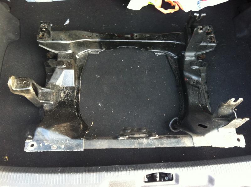

Bon ca y est, c'est trouvé auprès d'un copain d'un de mes collègues.
Il a "un peu" de pièces, il fait dans la Visa Chrono, Mille pistes et dans la Samba Rallye, il a même eu une ZS2.
Bref, il me donne un berceau boîte 5 avec le palier central de barre stab, je vais le chercher demain.
Y a vraiment des gens sympas  Okay

Manque juste le palier central de barre stab, mais ça peut attendre, enfin si vous avez, je prends...

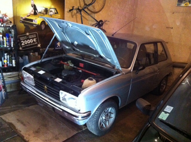

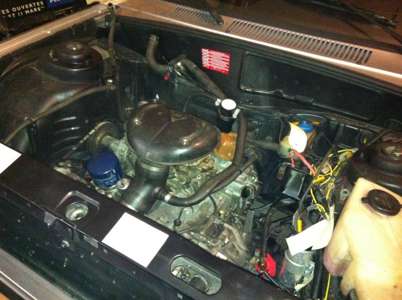

Fini ! Enfin presque, faut encore que je purge...
Ça démarre, ça avance sur les 5 vitesses et ça recule sur la marche arrière ce qui est pas mal.
Elle aurait démarré tout de suite si je n'avais pas oublié de brancher l'allumeur  Mr. Green

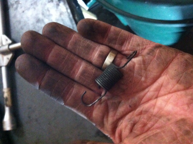

J'ai trouvé ce ressort par terre, ça me dit quelquechose mais je ne suis même pas sur qu'il va sur la 104... c'est pas un rappel au niveau de la fourchette d'embrayage ?

c'est pas un stérilet plutôt ?  Mr. Green

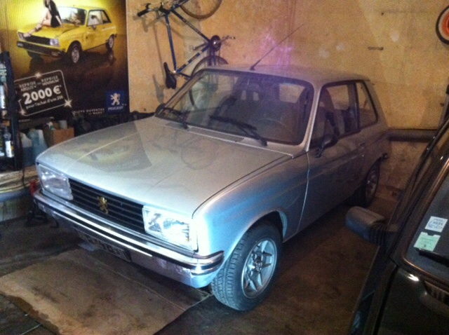

Bon, je suis allé faire un tour, ca change tout cette boîte 5 !
Par contre, deux mauvaises surprises :
- une fuite d'essence sur la pompe à essence, je pense qu'elle a frotté quand j'ai remis le moteur, le couvercle doit être fendu, bref je la changerai
- un léger sifflement au niveau de la butée d'embrayage qui s'arrête dès que je pose le pied sur la pédale d'embrayage, et ça ça me fait moins rire...

mets le stérilet trouvé par terre  Mr. Green
