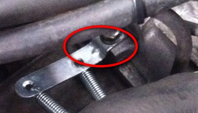

J'ai trouvé ce ressort par terre, ça me dit quelquechose mais je ne suis même pas sur qu'il va sur la 104... c'est pas un rappel au niveau de la fourchette d'embrayage ?
ton moteur était si sale que ça ! Mr. Green
ton ressort ,il me semble que tu as raison ,et ta pompe ,n'attend pas

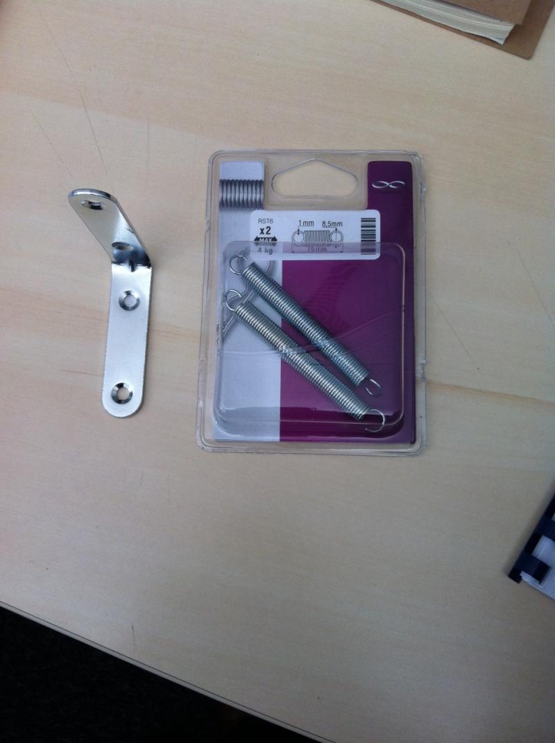

Pour la création de la papatte, je ne sais pas si les ressort seront assez costauds, on verra bien.

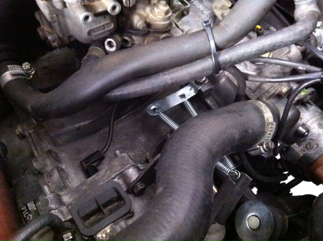

Y a plus de bruit de butée !
La pédale se retrouve un peu haute du coup, mais je verrai ça plus tard.
Je vais allé rouler un peu plus ce week end.
MessagePosté le: Ven 28 Mar - 14:41 (2014)    Sujet du message: 104 Z - 1988 Répondre en citant
macgyver  Okay

MessagePosté le: Ven 28 Mar - 15:27 (2014)    Sujet du message: 104 Z - 1988 Répondre en citant
C'était comme ça d'origine, mais en plus moche  Mr. Green

MessagePosté le: Ven 28 Mar - 15:33 (2014)    Sujet du message: 104 Z - 1988 Répondre en citant
elle ne risque pas de pivoter sur elle même cette patte en roulant...?
Messages: 1 435
Point(s): 1 068
Moyenne de points: 0,74
MessagePosté le: Ven 28 Mar - 16:25 (2014)    Sujet du message: 104 Z - 1988 Répondre en citant
Non, elle est pliée est l'angle est calé sur le rebord de la culasse, elle ne peut pas bouger.

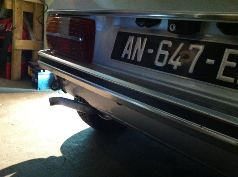

Et oui, je l'ai viré, et non il n'est pas à vendre !
On va voir comme ça va sans le bouchon comme dit Billy  Mr. Green
MessagePosté le: Sam 29 Mar - 00:30 (2014)    Sujet du message: 104 Z - 1988 Répondre en citant
Mr. Green  mais je n'ai pas dit que l'original était mieux, je t'ai dit essaye un omp ou même sans juste pour voir  Okay

MessagePosté le: Sam 29 Mar - 08:59 (2014)    Sujet du message: 104 Z - 1988 Répondre en citant
Je n'habite pas en pleine campagne moi, si je roule sans silencieux, je pense que le GIGN débarque !

MessagePosté le: Sam 29 Mar - 09:29 (2014)    Sujet du message: 104 Z - 1988 Répondre en citant
En fait je pense que je vais le remettre mon bouchon, c'est juste que j'avais une fuite sur la ligne et avec le bruit du Devil, je n'arrivais pas à trouver ou c'était.
Il faut que je refasse le coude aussi, il est défoncé à force de taper dessus pour que ça rentre...
