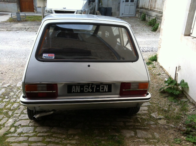

En tout cas, j'ai fait une soixantaine de kms cet après-midi et tout va bien, pas de fuite, pas de chauffe, bonne pression d'huile.Les vitesses passent nickel, c'est super.
J'ai donc remis le silencieux d'origine, ben le bruit est sympa quand même, on entend plus les carbus.
Je vais faire un montage pour pouvoir changer facilement de silencieux, origine, Devil ou juste un tube.

elle en jette un peu  Mr. Green  ta 104

c'est vrai qu'elle a belle gueule avec ses gros yeux...
sobre mais racée.
